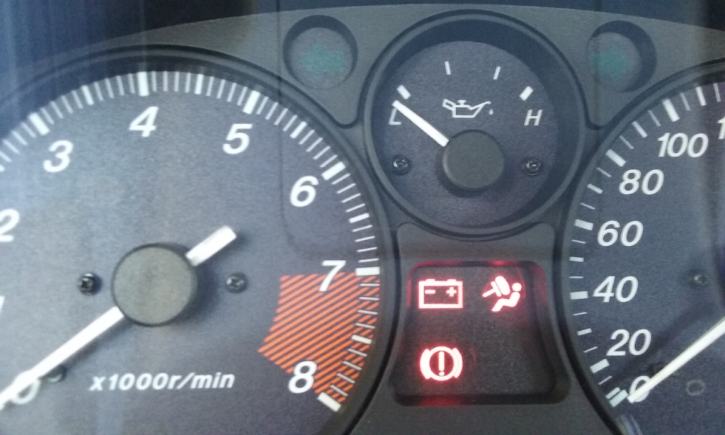

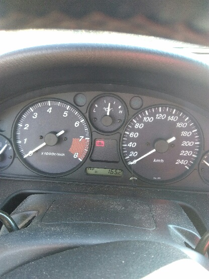

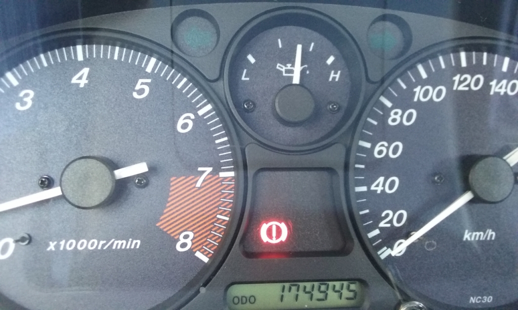

pour les pro de la "jauge de pression d'huile" ;) voici une question qu'on se pose avec mon collègue qui roule en NB 1.6L de 2000 comme moi, comment cela se fait il qu'entre 2 NB identiques, hormis leur provenance (FR et ALL), contact "ON" mais moteur non lancé
sur la sienne l'aiguille de la jauge monte jusqu'au milieu
sur la mienne, l'aiguille ne bouge pas avant que le moteur ne soit lancé
(moteur non lancé)
(moteur lancé)

Que je te comprennes bien, le fait que l'aiguille de la jauge monte direct au milieu, même si le moteur ne tourne pas, c'est pas normal ? Ou alors c'est l'inverse :sic:
Qui fonctionne normalement, sa NB (1ère photo) ou la mienne (photos 2 & 3)?
Navré mais je n'y connais pas lourd en mécanique :tantpis:

La voiture de ton pote qui a l'aiguille qui monte quand le moteur est arrêté a un problème : l'aiguille doit aller sur L quand il n'y a pas de pression, elle ne le fait pas donc l'info basse pression n'arrive pas à l'indicateur.
Le service manual de la nb, dispo dans la rubrique "documentation" de l'espace membre donne la marche à suivre page 9-22-7 :
"2. verify that the oil pressure gauge needle moves to L when the engine is stopped
3.If the oil pressure gauge needle does not move, inspect the oil pressure gauge and related wiring harness"
A la place de ton pote, je filerais vérifier (dans l'ordre) la connexion du capteur de pression, vérif qu'il donne bien la masse moteur à l'arrêt, que le câblage est en état jusqu'au tableau de bord.
Tu as, à la page 01-11-2 du service manual, les détails au sujet du capteur de pression.
Ta voiture fonctionne correctement. Si un jour tu vois l'aiguille sur L moteur tournant, il faut t'arrêter, tu roules sans huile.
