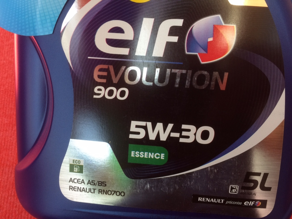

Promo chez Norauto alors que je cherchais ma 5W30 :
37 au lieu de 49€ les 5L
Mais la norme c'est ACEA A5/B5 au lieu de ACEA A3/A5
Quoi vous en pensez ?

A5/B5 c'est "économie de carburant", l'autre étant "protection moteur".
J'ai fait mes petites recherches, c'est une huile préconisée en "long life". Je pense donc pas qu'elle soit de moins bonne qualité que la A3. Surtout que je fais 1 an / 8-10000km entre mes vidanges ;)
http://www.mylubricants.com/?p=huile-api-multigrade&part=n&bc=21
A1 :
Huile entrée de gamme 'économisant l'énergie' pour moteurs à essence conçus pour l'utilisation de lubrifiants de basse viscosité et faible friction ayant une résistance au cisaillement de 2,9 à 3,5 mPa. Ces huiles peuvent ne pas convenir pour certains moteurs, consultez votre livre d'entretien.
A2 :
Huile d'usage général et à usage et a rendement universel dans la plus part des moteurs à essence avec des intervalles de vidanges normaux de (5 à 10 000 km). Toutefois ces huiles peuvent ne pas convenir pour certains moteurs hautes performances.
A3 :
Huile 'pour service sévère haut de gamme' lubrifiant stable, résistant au cisaillement, pour moteurs à essence de hautes performances ou en usages intensifs, avec des intervalles de vidange étendus ou espacés ayant une excellente stabilité de viscosité et l'utilisation à l'année. (Déterminés par le constructeur). Huile de type Longlife.
A4 :
Pour futur moteur injection directe (GDI)
A5 :
Friction et viscosité réduites, extension de vidange (Longlife), économie d'énergie.

C'est pour sa que la dexelia suffit tout les jours, ou autre marque.
A5 usage courant
A3 en usage piste
Surtout pour éviter le problème connu de conso d'huile sur les 1.8l
Qui serait à cause de la surchauffe de l'huile en usage intensif.
