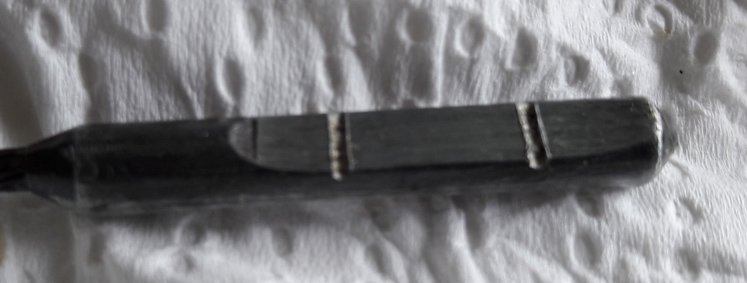

C'est ce que j'ai fait. Simple, rapide et gratos.
Un coup de meule sur l'autre face, 2 traits de scie (j'ai juste reporté les repères).
L'essayer c'est l'adopter.
Encore améliorable, en limant perpendiculairement pour avoir la rugosité dans le sens perpendiculaire à l'écoulement d'huile.

Pas mieux Phil44, je viens de le faire en 5 min, comme tu le disais sur l'autre face qui comporte les inscriptions de référence. Par peur de trop en enlever au touret à meuler, je l'ai fait comme on me l'a appris à l'école à la lime plate en traits croisés, finition à la toile émeri pour une surface bien rugueuse et j'ai fait deux traits à la lame de scie.
Il ne faut pas trop désépaissir pour ne pas fragiliser le métal et risquer de retrouver le morceau dans la crépine de pompe à huile mais il y a de la marge. Bien essuyer et souffler pour ne pas mettre de saloperies dans le carter.
La lecture est bien plus facile et en plus on deux possibilités, l'ancienne et la nouvelle. En plus j'ai du gagner 0,4 mg de poids sur le moteur.
Le top pour 0 €.
On peut fermer ce topic, tout est dit ;)

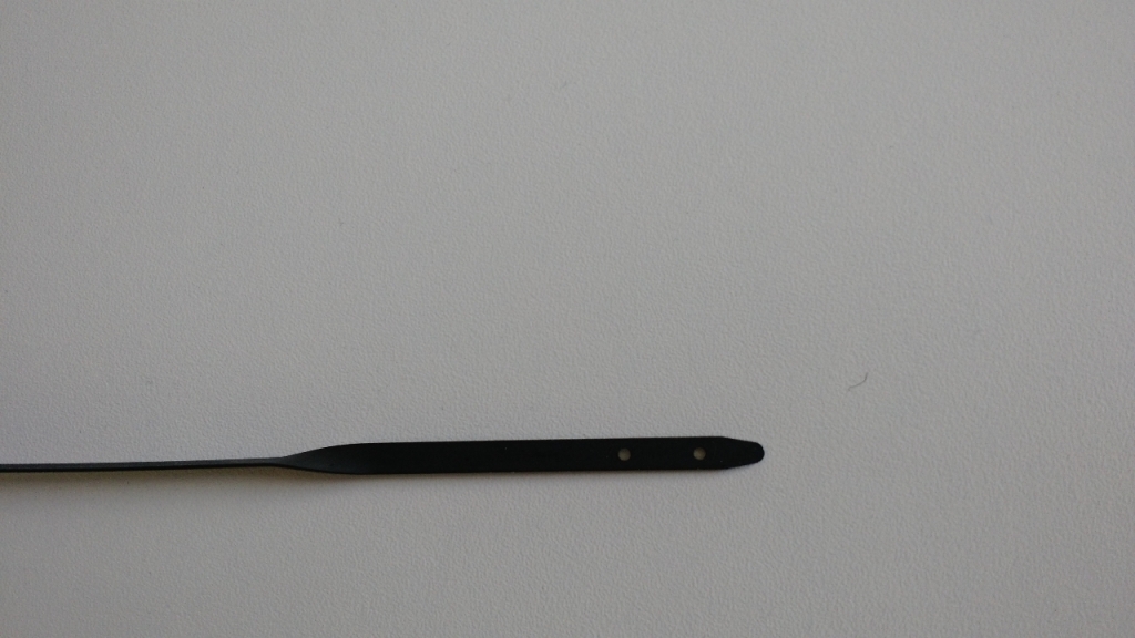

Une petite photo de la nouvelle jauge (qui reste une pièce d'origine Mazda)

J'ai profité de la commande d'un calorstat chez Mazda pour également commander une jauge à huile d'un nouveau modèle.
Pour mémoire, la référence est LFE2-10-450D.
Le prix actuel chez Mazda est 28,54 € TTC, soit +30% en presque 4 ans :tantpis:
Je ne peux QUE vous conseiller cet achat. Enfin, il devient facile de lire le niveau (huile froide, impossible huile chaude), car celle-ci adhère à la surface une fois la jauge retirée et placée horizontalement. Et les deux trous indiquent clairement, de manière simple et pragmatique, les niveaux maxi et mini.
