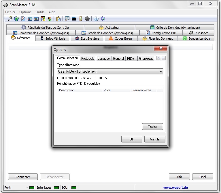

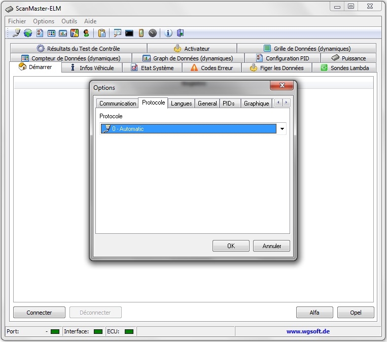

Je vois que tu utilises le logiciel "ScanMaster-ELM". Il est super bien mais il n'est pas gratuit comme "OBDuCAN".
Normalement tous les lecteurs OBD2 se connecte à un laptop par une connectique USB :etonne:
Je vais partager les pilotes que tu devras installer afin de configurer ton OBD2 par l'USB et non comme un port série (COM).
Voici le lien: Pilote OBD2 pour Interface ELM327
Ce pilote est compatible Windows XP, Vista, Windows 7, Windows 8 et 8.1 et Wiindows 10 et tu devras l'installer en mode administrateur.
Ensuite vient le paramétrage du logiciel lui même.
Dans l'onglet "Communication", tu sélectionnes le type d'interface USB (Pilote FTDI seulement) comme tu peux le voir sur l'imprime écran ci-dessous et que tu n'avais pas auparavant dans la liste de sélection.
Ensuite sur l'onglet "Protocole", tu le positionnes sur "0 - Automatic" comme tu peux le voir sur l'imprime écran ci-dessous.
Et voilà, tout sera OK et tu n'auras plus aucun problème de connectivité entre le logiciel et ta Mimix.

En tout cas, le logiciel "ScanMaster-ELM" fonctionne correctement avec le pilote et les paramétrage que j'indique. interface USB (Pilote FTDI seulement)
Plutôt que celle de passer par le paramètre "Sérielle (RS232 ou Pilote Port COM Virtuel) comme dans la majorité des cas comme tu peux le stipuler.
Comme tu as pu le dire, c'est plus qu'archaïque. Donc pourquoi ne pas utiliser les bons pilotes avec les OS les plus récents qui sont de surcroit 100% compatible et ne génère pas de beug comme a pu rencontré "cakoa110".
Laissons tester à "cakoa110" ma solution et il pourra nous faire son retour. En tout cas, chez moi sur un W7, ça fonctionne sans problème.

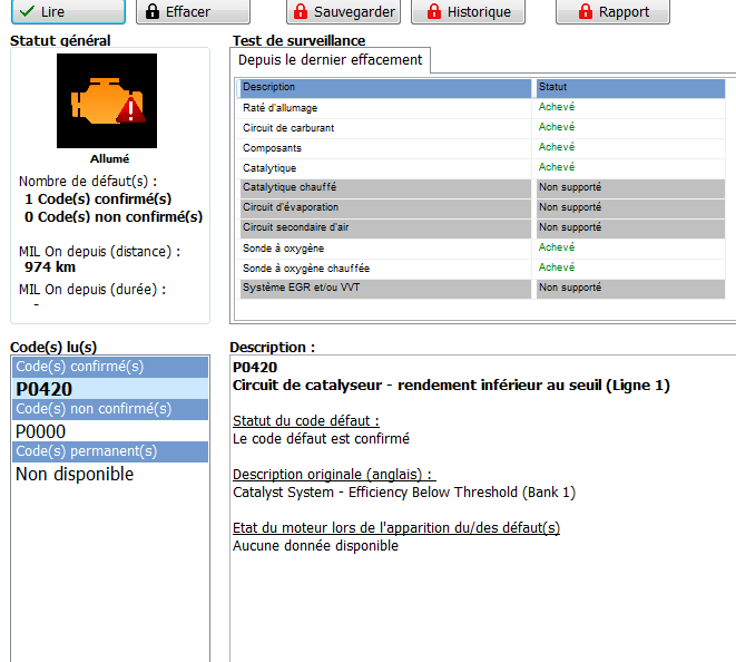

Message Publié : Mer 6 Juin 2018, 17:43
Message(s) : 1793
Localisation : Alsace Frei
salut
je reviens vers vous ca ne marche pas avec ELM.
voila le résultat avec odb facile, mais j'arrive pas a l'effacer.
lundi j'ai a nouveau rencard au garage.
a+
Fred
