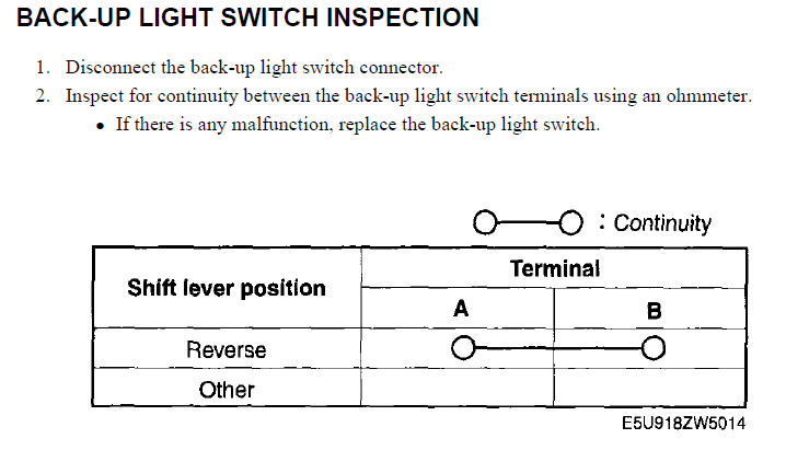

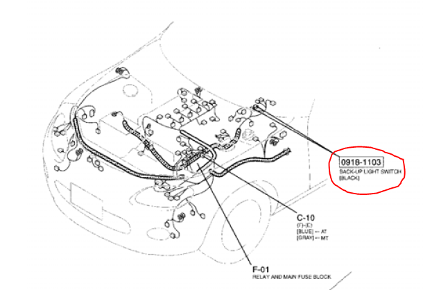

Tu peux toujours checker ça, je sait pas si ça t'aidera...
J'ai aussi trouvé la doc pour vérifier/changer le switch, ils disent bien de tomber la boite pour la boite 6, pour la 5, ils indiquent comment est foutue le switch mais il n'y a pas de remarque sur le démontage. :?
Visuellement, ça parait plus accessible sur la 5 car le switch semble être sur le côté et non pas sur le dessus de la boite. (à supposé que leur images soient droites ^^')
Tiens nous au courant si tu trouves quelque chose. :)
