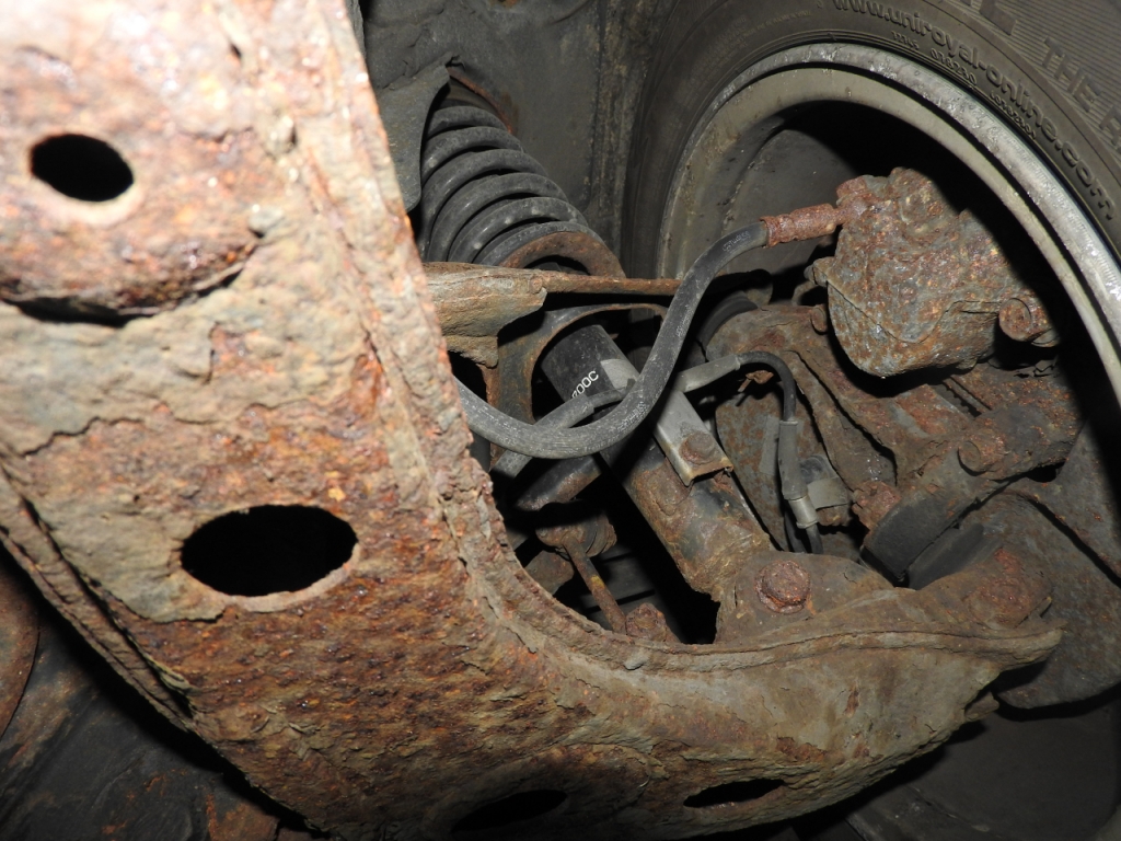

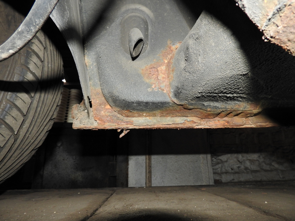

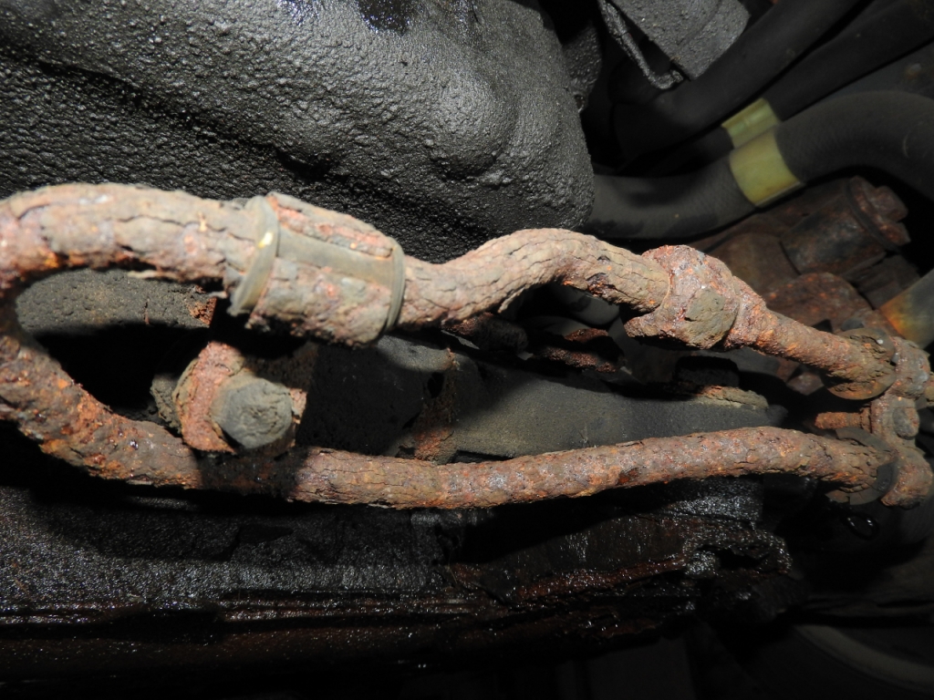

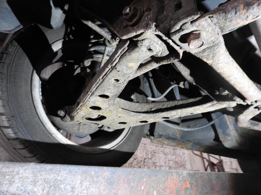

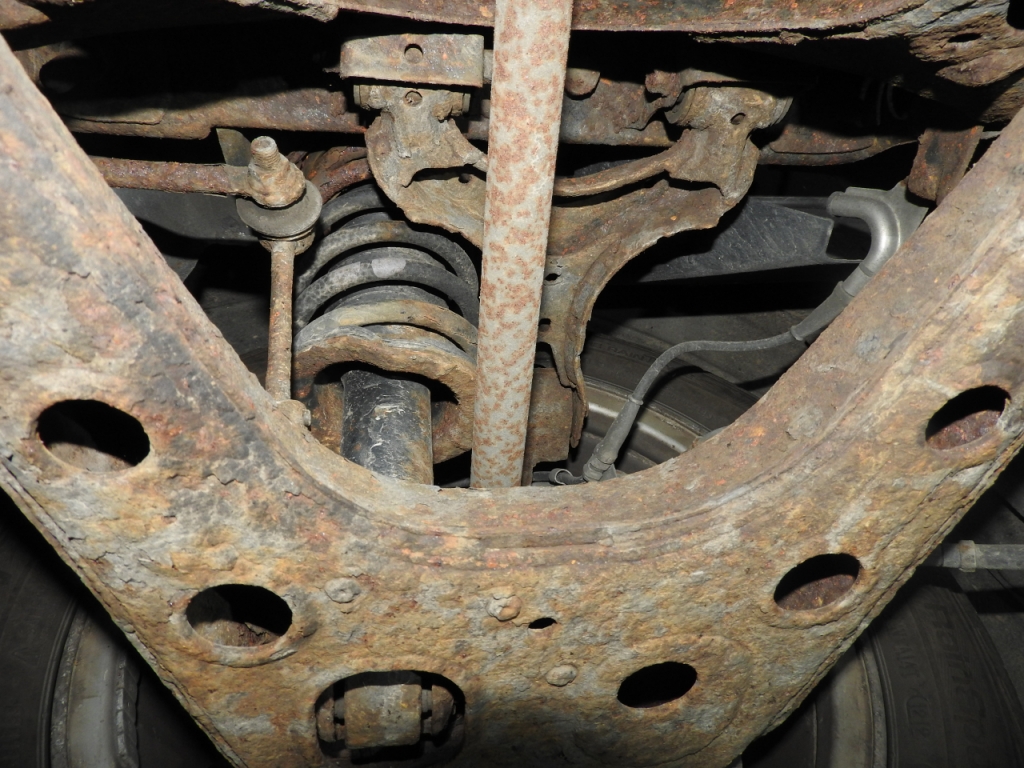

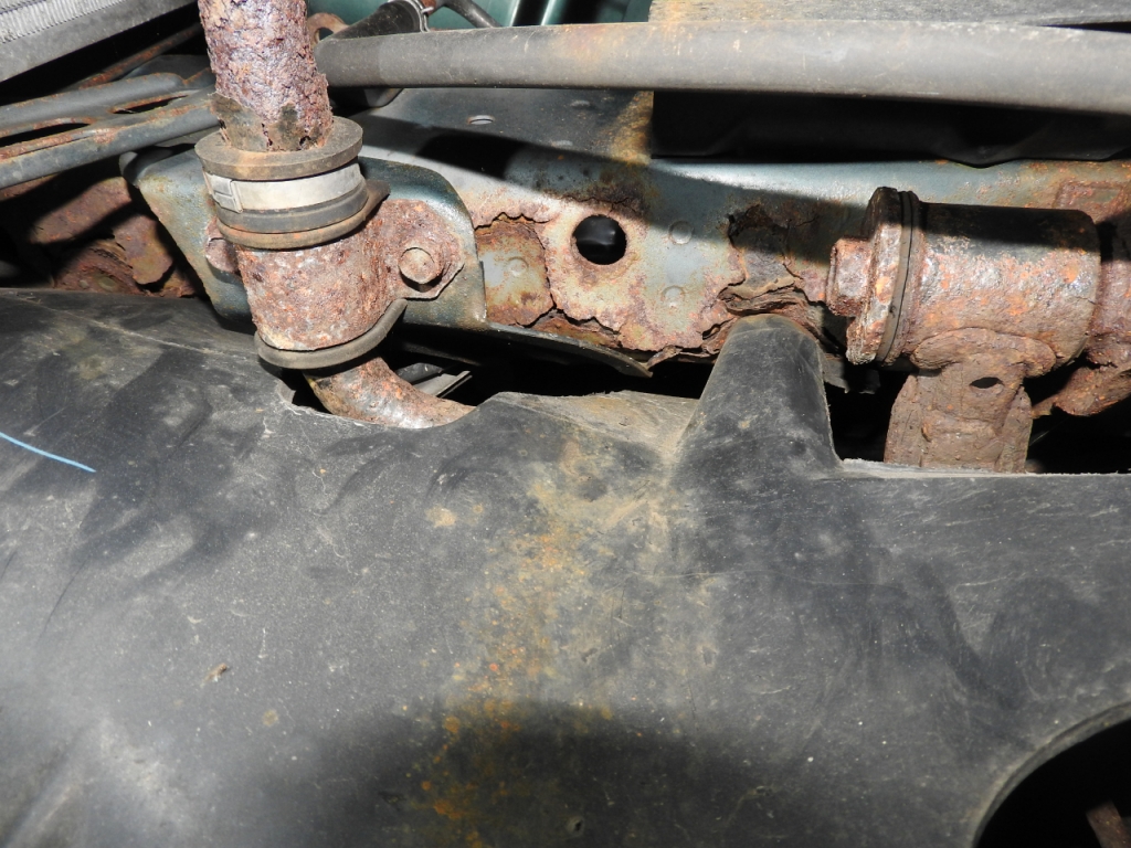

Voici quelques autres photos du massacre.
Pour mon garagiste, c'est les longerons qui posent le plus de questions. Pour le reste un sablage des pièce lui semble possible. Là où il a un doute, c'est sur le démontage et le risque de casse.

Je pense que c'est du domaine de "l'economiquement irrécuperable".

Ça fait vraiment flipper ces photos :sic: :sic:
Je crois que malheureusement il ne te reste plus qu'a envisager la vente pour pièces ............
La structure même de ta voiture est attaquée donc très gros budget de reconstruction ,il te faudra y consacrer un paquet d'argent .........................

Il faut être malheureusement clair je pense :sic: , dans l'état ou est ton auto elle n'est pas économiquement réparable :non:
Si un professionnel te la prends vu que les brancards, les longerons, les berceaux, les bas de caisse, les triangles... qui sont mort, tu vas en avoir pour bien plus chère de réparation que ce que tu as payé la voiture... et vu sa côte sur le marché de l'occasion, définitivement ce n'est pas viable, malheureusement pour toi :cry:
Je vois 3 solutions dont 2 légales :
- la vendre pour pièce, mais tu ne vas pas en tirer grand chose.
- la mettre en pièce toi même et vendre les bouts, tu récupéreras un peu plus de sous que la première solution mais ça prend beaucoup de temps et de place.
- la troisième par MP si tu le souhaite :cyp:
Mais en attendant ça ne t'empêche pas d'en profiter jusqu'à juin prochain...

Paradoxalement, ce sont les longerons qui se refont le mieux, mais il faut déposer la voiture en GB. Cf "ma" resto viewtopic.php?f=82&t=38516
Après, j'ai quand même l'impression que la caisse n'est pas si atteinte que ça (toutes proportions gardées), et que les dommages concernent surtout les trains roulants...
Ici:
Le bas de caisse semble relativement "propre" par rapport au reste, en tout cas il est bien moins pourri que sur la mienne, regarde en page 5 de mon topic... Et pourtant ça se refait...
Il faudrait avoir d'autres photos de la caisse elle même, la rouille sur les trains roulants est en effet impressionnante, mais c'est le lot commun des voitures qui ont roulé sur des routes salées (et les Allemands sont des spécialistes)

Sur la photo ci-dessus, je vois une roue dentée et un capteur ABS, ce qui sous-entends que c'est une 1.8? Ou une 1.6 Série Spéciale? Si c'est le cas, c'est plutôt bien, moteur et pont se revendent plutôt bien, et il y a pas mal de demande pour tout l'accastillage intérieur. Souvent de petites pièces à la con à 10 ou 20 balles, ça ne permet pas de rentrer dans les frais, mais c'est toujours ça de pris
