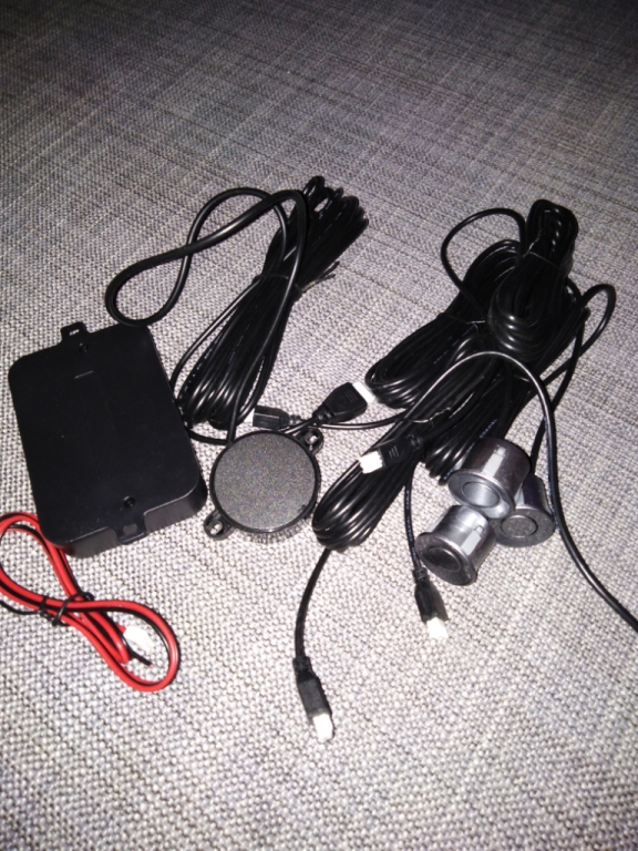

Commandé sur Amazon. Livraison mercredi prochain

J'en ai commandé un pour monter sur une mazda2. Je l'ai reçu et testé, il fonctionne bien, peut être un peu trop sensible, à voir en réel.

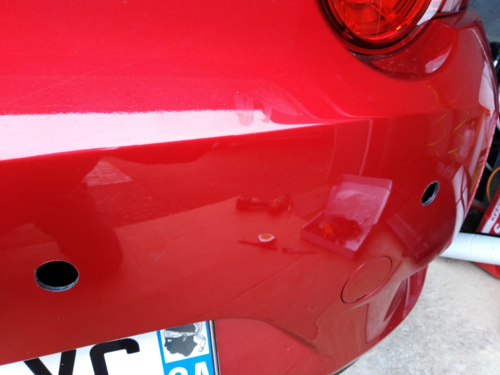

Reçu hier, j ai posé les 4 radars, reste à faire les branchements
mais la il faut trop froid., la suite demain.

Ça fait propre, même pas besoin de les peindre :)

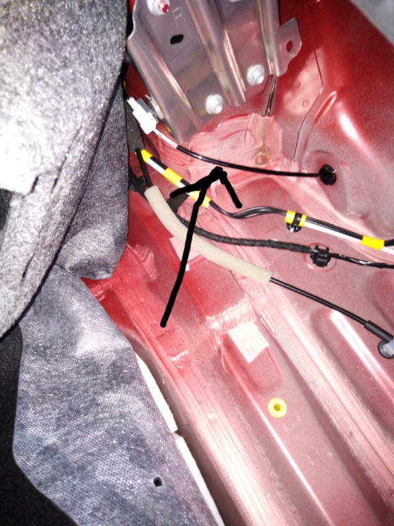

Il. Me reste à trouver le positif du feu de recul.....
Qq un sait il si c est bien celui la (flèche noir)

Montage en cours. Mais j ai un doute sur l alimentation du feu de recul
C est celui la ?

Aucune idée. Mais Il y a un connecteur blanc : tu le débranches et tu vois si cela cesse d'alimenter le feu de recul. Ou tu branches un multimetre.

Ba non c est pas celui la.........
Je cherche donc désespérément le + du feu de recul, si possible dans le coffre

Tu as accès au feux de recule par le dessous, à ce moment là tu pourras voire par où il rentre dans le coffre.
