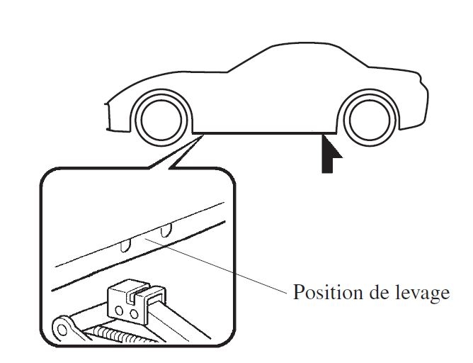

@ Stéphane j'ai Read The Fucking Manual ! Et bin j'ai rien lu sur un emplacement adéquat pour mettre le cric.
@ Geo.bzh : :ptdr:
Edit : ça y est j'ai trouvé, non pas sur le manuel utilisateur donné avec la voiture, mais sur une notice trouvée sur le web :

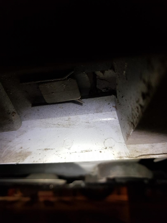

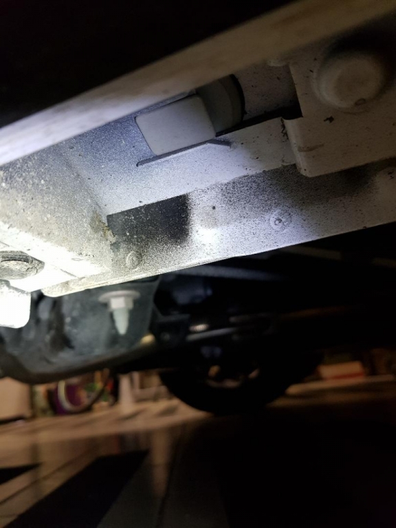

Tu as trouvé ces repères sur la voitures ?

Pour les repères sur les feuillures de bas de caisse, ça me semble +/- universel. En tout cas, on les trouve sur beaucoup de voitures

@BP et Stéphane :
C'est là que c'est le plus épais, sur la tôle verticale entre les 2 points ronds.
