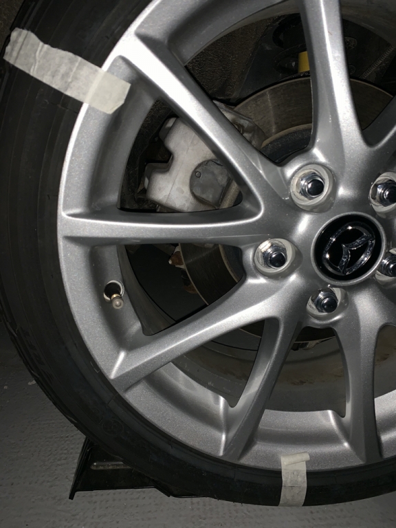

Il n'y a pas de prise électrique dans mon box pour brancher un chargeur lent, donc il est probable que ma batterie soit à plat en fin de confinement :sic:
Sur ma NC-FL2, j'ai une diode lumineuse rouge (dans le bloc compteurs) qui clignote quand le moteur est arrêté. Je ne sais pas ce que c'est (alarme? anti-démarrage?) ni même si c'est de série, mais ça doit consommer du courant, ça :?
Par contre, une fois par semaine, je déplace à la main Bianca dans son box pour lui éviter les "pneus carrés" (c'est là que je vois qu'une NC est beaucoup plus lourde qu'une NA :oui: )
Je n'ai qu'une amplitude limitée à 1/3 de la roue (scotch blanc sur photo jointe) mais c'est mieux que rien.

Bravo pour déplacer ta voiture, moi je n'ai pas la place.
La led rouge consomme très peu, mais il y a peut être autre chose.
Le mieux, tu débranches ta batterie. Et elle tiendra 6 mois sans problèmes si elle est en bon état.
