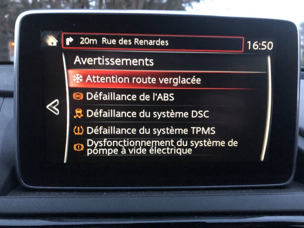

souslatonne a écrit :
J'ai eu Mazda au tel
140 euros, ça pique
Ils m'ont dit que c'était fréquent.... Rassurant
Sur ce forum, il ne me semble pas avoir déjà vu de problèmes similaire pour une nd?
Je pense même que "souslatonne", tu doit être le premier à nous présenter un écran rempli de défauts
Félicitation :aie:

Bon on va croire que j ai piqué ta photo mais non. Je roulais tranquil et hop j’ai les mêmes voyants que toi (ils ont fait une obsolescence programmée à la même date ? Deux ND de 2016 sacrée coïncidence ;) *théoricien du complot*
Où est ce qu on trouve les capteurs pour vérifier?

bonjour
j'hésite à dire bienvenue au club !
alors les capteurs sont branchés au centre du porte moyeu de chaque roue. Ils ont un long fil qui, a l'avant en tout cas, va dans le compartiment moteur
a l'avant ils sont parfaitement étanches, donc nettoyage/soufflage inutile
a l'arrière un coup de soufllette est jouable
le fil à l'arriere est tres exposé aux projections des roues..... à verifier ....
je n'ai pas la voiture sous la main pour prendre des photos
pour trouver quel capteur est hs..... je suis allé chez un ami garagiste qui a passé un coup de valise
je n'ai pas encore reçu le nouveau capteur.
je ferais une mesure d'inpédence comparative entre les deux.... peut-être que cela pourra aider
(d'ici 7 jours je pense)
en effet ça sent le sale défaut.... esperons que les 4 n'y passent pas...

Alors, nouvelle pièce montée à l'instant.
J'ai fait 10 km pour voir, apparemment (croisons les doigts), l'alarme n'est pas réapparue.
Je mets la photo avec la ref, cela peut servir à chercher ailleurs moins cher
n243-43-70-XB
pour info, cette pièce est dispo sur des sites américains à deux fois moins chers ! (63 euros!)
le montage est assez facile, il faut enlever la roue, et les deux protège- boue avant pour accéder au connecteur.
photo de la pièce

Je rentre également dans le club, mêmes voyants, mêmes avertissements...
Pareil une ND de 2016 à tout juste 20 000KM achetée...Lundi.
J'ai eu le soucis le jour même, bon ça passera dans la garantie, affaire à suivre, vos messages me rassurent en tous cas, ce qui me rassure moins c'est de commencer avec un problème dès le premier jour.

Après 3 semaines et des trucs bizarres (déclenchement de l'ABS intempestifs quand les voyants s'éteignaient) les voyants ont complètement disparus sans changement du capteur. A la valise plus aucune erreur ... Plus de 600 km de roulage sans que les voyants ne ce soit rallumé. Controle technique RAS du coup ...
3 personnes ça commence à devenir une sacrée coïncidence :D
Thiebault puisque tu es sous garantie et que tu iras sans doute en concession Mazda je suis vraiment curieux de leurs explications :oui:

Alors je ne l'ai pas achetée en concession Mazda mais ça a été pris en charge par la garantie en effet.
Il s'agissait bien du capteur Abs avant gauche qui était défectueux, tout est désormais fonctionnel ! :bien:
