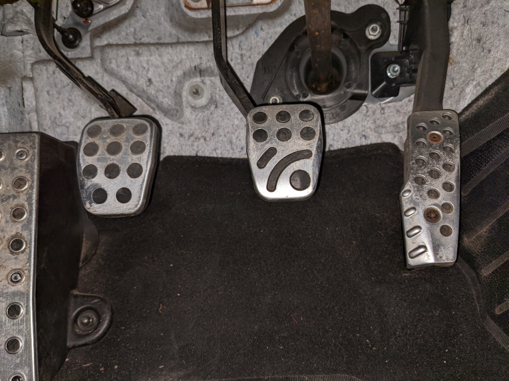

Après réflexion j'ai toujours une question qui me taraude l'esprit. Il m'a semblé comprendre que selon certains d'entre vous, la pédale d'accélérateur serait trop proche du conducteur comparée à celle de l'embrayage. Du coup j'ai regardé et pris quelques clichés et franchement je ne vois pas ça en pratique. La pédale d'accélérateur est même plus loin que celle d'embrayage par rapport au conducteur.
Du coup, la technique consistant à mettre une cale ou des écrous pour la pédale d'accélérateur a quelle vocation exactement ?
Enfin, est-il possible de reculer la pédale d'embrayage de manière à ce qu'entre la cale de repos du pied gauche et la pédale d'embrayage il n'y est pas besoin de "reculer" le pied pour embrayer ? (car ça fatigue les adducteurs à la longue). :D
Merci beaucoup !

Bonsoir.
La cale sous la pédale d'accélérateur c'est pour la remonter au niveau de la pédale de frein et faire des talons/pointes à 7000 trs/mn en entrée de courbe. ;)

Et pour ne pas devoir garder la jambe droite constamment pliée, pénible sur l’autoroute.
BryanC a écrit :
Bonsoir messieurs,
Ca éloigne l’accélérateur du conducteur pour qu’il ait plus de place pour sa jambe droite.
Le problème ne se voit pas sur les photos parce qu’il vient des positions des pédales quand on les enfonce, pas quand on ne les enfonce pas.
Peut-être avec les réglages suggérés un peu plus haut?
Sinon, tu pourrais rajouter de l’épaisseur à la cale de repos, sous la garniture en alu et arriver au même résultat?

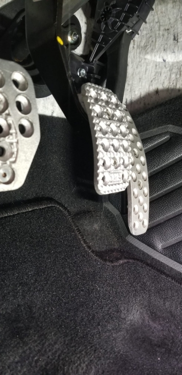

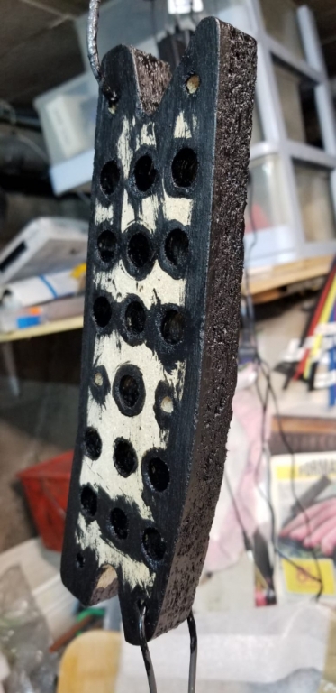

C'est ce que j'ai fait :bien:
La place est comptée pour les pieds, et j'accrochais trop souvent mon pied gauche sous la pédale d'embrayage. Alors je me suis taillé/percé une cale dans une tranche d'aggloméré.

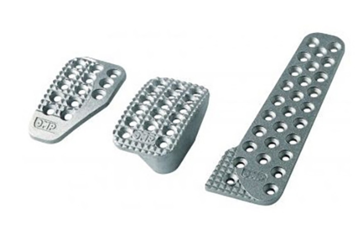

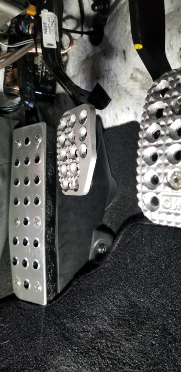

J'ai aussi modifié un pédalier OMP pour l'adapter à Mimitata. Je voulais surtout retrouver cette pédale de frein, d'un grip parfait (le grip de la pédale de frein d'origine ne me satisfaisait pas).
Je suis parti de ça :

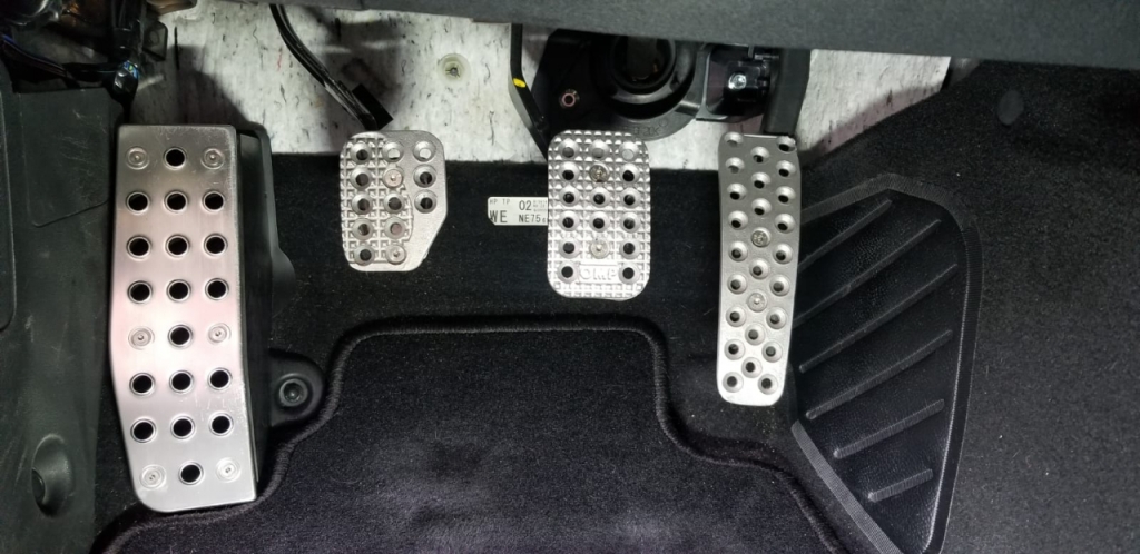

Une fois modifié / réglé, l'ensemble donne ça :
Et voici encore deux photos de détails :
En jouant sur la butée haute de la pédale d'embrayage, et en réglant la garde via la tige du maître-cylindre, j'ai obtenu environ 135mm de course de la pédale, sans m'empêtrer le pied gauche à chaque manœuvre.
