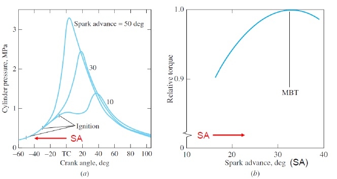

EGT = Exhaust gaz temperatures
D'accord, ça m'intéresse de comprendre, quelle phénomène fait qu'en réduisant l'avance la température des gaz d'échappement augmente ?

SA = Spark advance
Donc on voit que plus on avance l'allumage, plus le pic de pression est haut, mais il descent encore plus rapidement. Il en va de même pour la temperature. C'est dû au fait que la combustion advient plus proche du point mort haut, donc au moment où elle advient, la pression et temperature sont déjà de base plus hautes, et le pic encore plus. La combustion est aussi plus rapide.
Ensuite, pour faire simple, plus d'énergie utile est transférée au moteur (meilleur rendement), d'où le fait que les gazs d'échappement aient moins 'd'énergie', donc soient plus froids.
