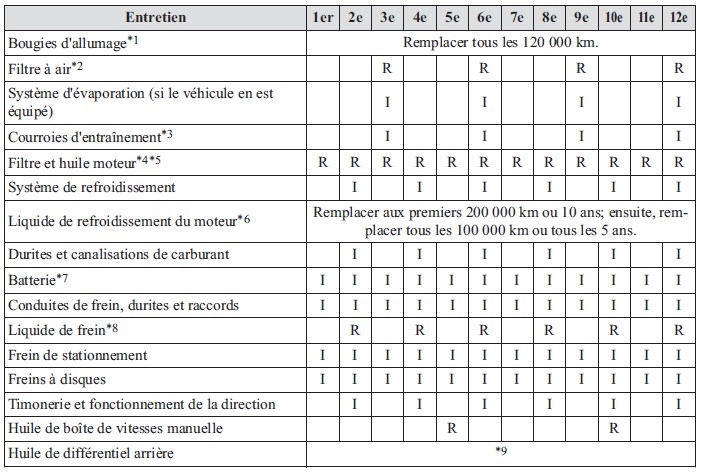

Voici le programme d'entretien. ;)
Pour la révision des 6 ans, tu as :
- vidange huile moteur
- vidange liquide de frein
- filtre à air
Comme tu n'as pas fait la révision des 5 ans, tu as aussi :
- vidange huile boite de vitesse :!: :!:
Les bougies, ça se remplace à 120 000 km d'après le programme d'entretien. Donc non, Mazda n'a pas besoin de te prendre 200€ pour ça à 57 000 km... :cubitus:
Le filtre à air, moi je le changerais, mais tu peux aussi mettre un coup de soufflette s'il a l'air OK...
Si tu es capable de changer les bougies, tu peux remplacer le filtre à air toi-même, ça prend 2 minutes, et ça va te couter 12-13€ de pièce...
Le liquide de frein, moi je le changerais, ta voiture a été immobilisée pendant 1 an... Et c'est dans le programme d'entretien.

Merci pour cet avis.
Quel est le cout approximatif d'une vidange de boite ?

J'ai contacté la CC, réponse après demande aux techniciens:
" Votre véhicule ne nécessite pas de vidange de boite car l'huile est garantie à vie de boite"
J'avoue je ne sais pas quoi dire :? ?

Bah c'est que la durée de vie d'une boite de ND est de 5 ans :ricane:
Plus sérieusement, contrairement aux autres Mazda, il y a bien un remplacement de l'huile de boite prévu sur les ND dans le planning d'entretien (voir manuel d'utilisateur) :
