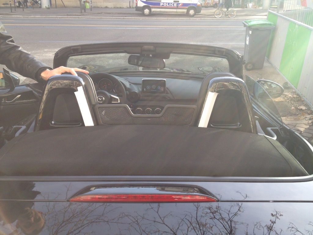

Voila comment on reçoit la voiture le constructeur a anticipé le problème lors de la mise en préparation après vous avez l air convaincu je vous laisse seul juge .....

Message Publié : Sam 5 Déc 2015, 11:34
Message(s) : 16161
Il a anticipé que ca frotte, c'est ta démonstration ? CQFD. Donc faudrait garder les scotchs... Super. Suis convaincu de rien et encore moins de ta démonstration (au passage les voitures sont livrées avec des protections sur les parties peintes des contre portes : avec ta théorie faudrait les conserver pour bien faire...)

Ecoute je n ai rien a y gagner je t explique que lorsque la capote est neuve , dur, tendu , et que quand elle est rabattu de force , elle se place dans une mauvaise position et du coup se décale et frotte un peu , que sur les 30 Mx5 que j ai livré je n ai pas eu le problème car les clients on aidé la capote a se placer comme il faut 3 ou 4 fois tout au plus , c est dommage de retourner 3/4 fois au garage de prendre du temps .
En plus Austerlitz n est pas concerné on ne rencontre pas le problème donc je ne plaide pas ma paroisse
Après franchement je vous donne un conseil et chacun fait ce qu il veut
