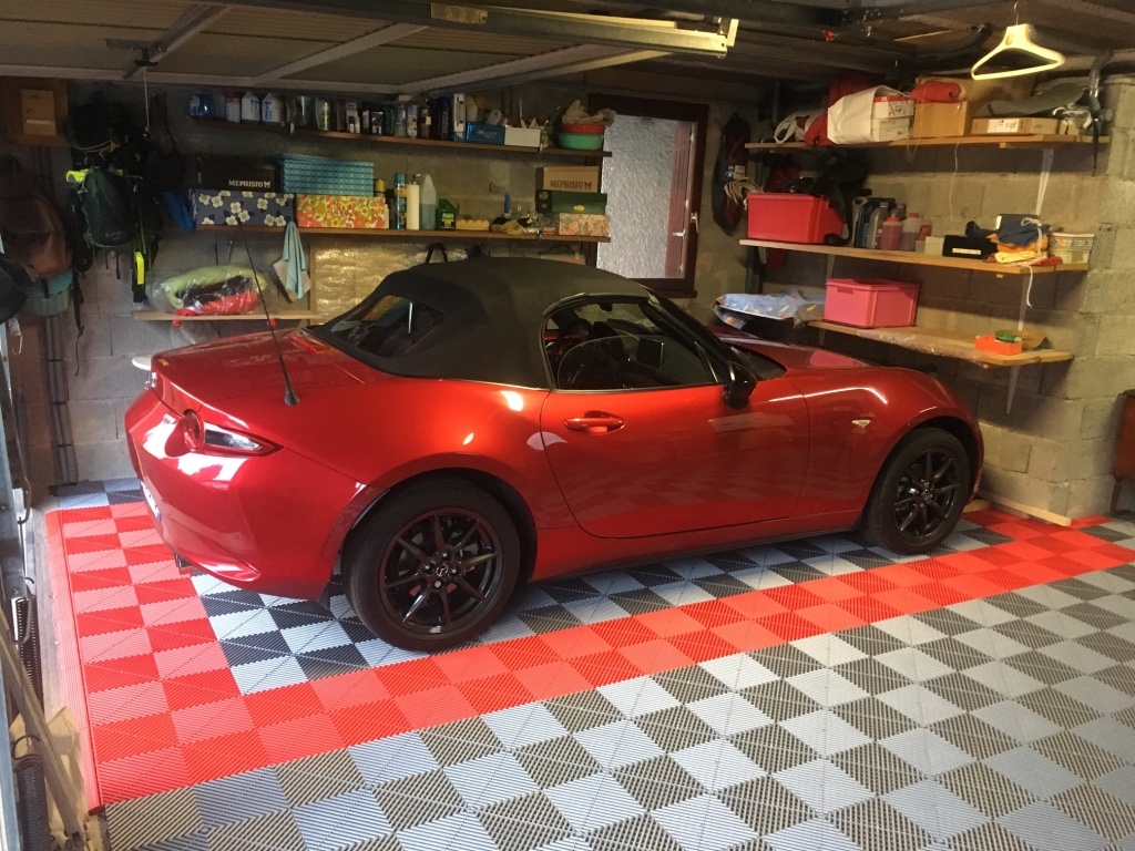

J'ai du déjà en parler mais je partage à nouveau mon expérience avec les dalles Polydal installées dans le garage depuis août 2017.
https://www.polydal.com
J’avais une armoire antique en bois remplie de pots de confitures qui a lâché en pleine nuit, avec du verre et de la confiture partout heureusement à l’écart de la MX5.
Finalement la perte confitures a été limitée mais depuis cet incident, installation des dalles Polydal dans la totalité du garage et une partie de la cave, et achat d’armoires métalliques.
A l’époque pas mal de connaissances étaient réservées sur cette solution, salissures, nettoyage des dalles et sous les dalles, neige fondante rentrée dans le garage par les voitures (pas la MX5 qui n’a jamais roulé sur routes enneigées …) et j’avais envisagé l’achat d’un aspirateur industriel qui puisse aspirer les saletés et l’eau qui se glisseraient sous les dalles.
En fait je n’ai jamais eu besoin de quoi que ce soit, l’entretien est quasi inexistant, parfois (1 à 2 fois par an maxi) un coup de serpillère si je vois des traces noires laissées par une neige sale.
Il est vrai que mes interventions sur les voitures se limitent au detailing mais si je devais faire une intervention très salissante (vidange) je prendrai des précautions pour protéger les dalles, mais sauf si vous vidangez 7j/7 et 24h/24 je ne vois pas où serait le problème.
Ces dalles sont très solides et le revendeur local avec une Ferrari en detailing dans le garage m’avait montré un Fenwick qui roulait dessus au quotidien.
Pose ultra facile et rapide, (une journée pour un garage de 2 voitures) juste besoin d’une scie sauteuse pour les découpes de finition.
A l’époque 39,10€ TTC le M2 mais depuis la concurrence a du faire baisser les prix.
Bientôt 5 ans de recul et je remercie tous les jours ces pauvres pots de confiture …
En théorie, les dalles de couleur sont plus salissantes que le gris, à réserver pour les effets décoratifs ... En pratique les rouges sont encore très propres 5 ans après.
Un autre aspect que j'apprécie c'est le confort de marche même pieds nus dans le garage ...
