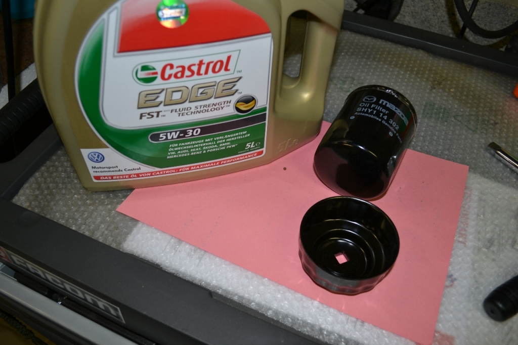

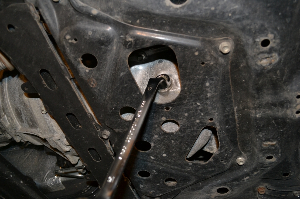

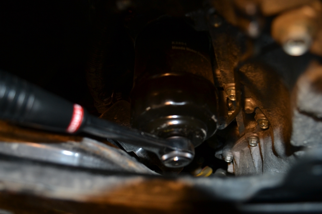

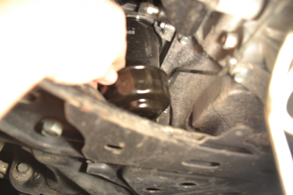

Sinon voilà j'ai enfin trouvé le temps de remplacer mon filtre et mon huile.
En fait c'est un jeu d'enfant. :!:
prévoir une clé de 17 pour le bouchon et une cloche adaptée au filtre.
Bonne route

Tu as réussi à faire passer le cliquet + la cloche ? Y'a vraiment pas beaucoup de place. :tantpis:
 Sujet du message : Re: [NC] Vidange annuelle
Message Publié : Dim 24 Avr 2016, 16:53
Message(s) : 2903
Localisation : Belgique
avec un cliquet de 1/2 :arrow: c'est juste car il faut en plus un réducteur pour la cloche :oui:
Avec un cliquet de 1/4 c'est :bien:
