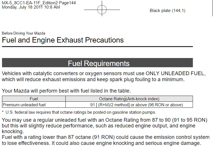

Désolé j'ai pris le manuel du Canada et c'est indiqué Ron 96 mini.

Je passe mon temps à chercher un manuel d'utilisation européen en français, je mets l'extrait sur le forum où on mentionne bien qu'il faut mettre du 95 ou plus (idem au manuel d'utilisation de ma NB) et on vient encore écrire sur le forum que le manuel prouve qu'il ne faut pas mettre de 95 :roll:
Ok, le taux de compression du moteur laisse penser que la 98 est peut-être plus adaptée
Ok, un passage au banc semble montrer une légère augmentation de puissance avec du 98.
Mais arrêtez de dire qu'il est déconseillé de mettre du 95 alors que ce n'est mentionné nulle part...

J'ai vu le manuel ricain sur miata.net et il est conseillé de mettre l'équivalent de notre sans plomb 98 pour de de meilleurs performances. Aucun risques avec le sans plomb 95. Seul une dégradation des performances et donc de la conso sont à prévoir.

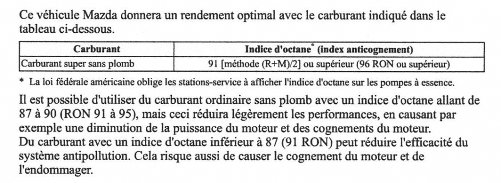

Les manuels chez MAZDA c'est à n'y rien comprendre, ma NC italienne a un manuel papier en italien mais utilisable en Italie et Israel, allez comprendre pourquoi. Certaines données sont différentes voire plus précises comme l'indice de l'huile. Un exemple du Manuel ND pour les USA et Canada mais en Français. Ils précise bien "rendement optimal" avec le SP96 et supérieur, que le SP91 à SP95 ne cause pas de dommage au moteur mais dégrade ses performances et qu'enfin en dessous de SP91 le moteur court des risques.

Si je ne me trompe pas, aux USA ils utilisent l'indice d'octane RON, qui est différent du nôtre. D'ailleurs dans l'extrait montré c'est précisé 87(chez nous) correspond a 91 RON et 90(chez nous) correspond à 95 RON.
Ceci explique les différences je pense.
Edit : je me suis trompe apparemment c'est nous qui utilisons le RON et aux USA ils utilisent le MON ou le R+M/2.
C'est vraiment étrange ces préconisations différentes suivant les pays.

Vous avez raison les normes sont différentes selon les pays mais le SP français c'est bien du RON. Je viens de vérifier, même pour la NC la page 4.2 qui définit l'indice est la même que pour la ND et le texte identique à la virgule près. Bien souvent le SP98 est deux à trois cents de plus que le SP95, pourquoi s'en priver ça ne peut pas faire de mal si ça ne fait pas de bien :beer:
Oui, c'est juste. Je m'en suis rendu compte. D'ailleurs j'ai édité mon message, mais pas assez rapidement

Pourquoi ne pas simplement se fier au manuel d'utilisateur de nos pays ?
Au Canada, on conseillait aussi du 96 pour les NC (c'est peut-être ce dont tu parles dans ton message).
Chez moi, il y a 0.20€ de différence entre 95 et 98, sur un an, la différence se compte en centaines d'euros :aie:
Si la différence entre le 95 et le 98 est sensible, pourquoi pas.
C'est juste que je ne supporte pas qu'on écrive que la 95 est mauvaise pour les ND (mode dégradé, ...) alors qu'il n'y a absolument aucune preuve. Pourquoi se casser la tête et ne pas simplement se fier au manuel du conducteur qui dit qu'elle fonctionne avec du 95 mais que rien n'empêche de mettre du 98 (avec peut-être un mieux si les courbes de puissance sont justes).
