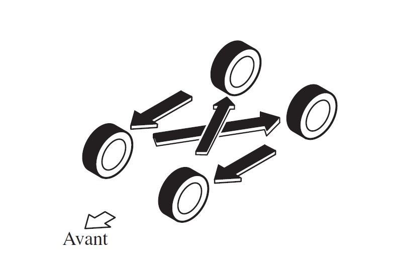

La permutation telle que recommandée dans le manuel de la ND

Fred-ql a écrit :
La permutation est recommandée : donc non obligatoire
Effectivement, tu noteras que je n'ai jamais dit que c'était obligatoire.
Mais techniquement, permuter est recommandé.
Et quand une recommandation n'a que des avantages, personnellement je trouve dommage de ne pas la suivre. :D

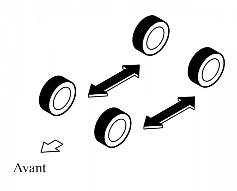

A noter que les pneus unidirectionnels et les pneus asymétriques ne doivent pas être permutés de gauche à droite mais seulement d'avant en arrière.
Et voilà ce qui est recommandé sur la NC :
Je ne vois pas ce qui les a fait changer d'avis vu que c'est "en gros" la même voiture, mais en tous cas, c'est comme ça.

Fred-ql a écrit :
comme la TV cathodique, tout le monde pouvait regarder :D
Il y a quand même un gain en l’occurrence :D
Là le schéma est on ne peut plus clair.
