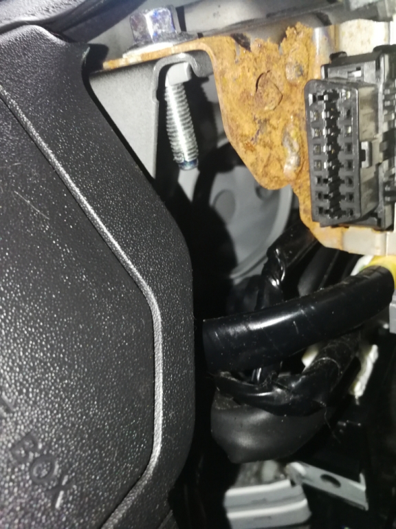

Il est facile de voir si c'est ça, tu regardes au niveau des pieds conducteur, près de la boite à fusible si y'a de la rouille sur les parties métalliques (voir premier lien)
Même si ce n'est pas ça, tu pourras le rayer de la liste.
Si c'est ça, ça se règle facilement avec du silicone. Je vais le faire en préventif sur la mienne cet été.
Edit: J'ai regardé un peu mieux en rentrant et je vois que la pièce est rouillée... Donc demain je m'y colle !

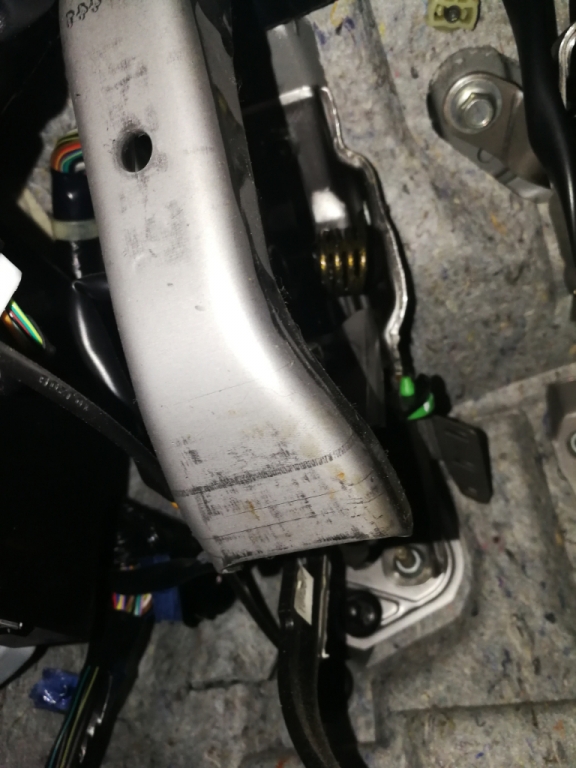

Voici la pièce que j'ai regardé en premier...
Et voilà la pièce qu'il fait regarder...

Aie je suis concerné aussi. Moins rouillé, je vais étancher en préventif.
Je n ai pas remarqué d eau dans l habitacle

Si vous cassez aussi les clips, ils sont disponibles chez mx5 parts. J'ai choisi de les coller à la pâte à joint.
Ils tiennent, ce n'est pas visible et ça étanchéifie !
