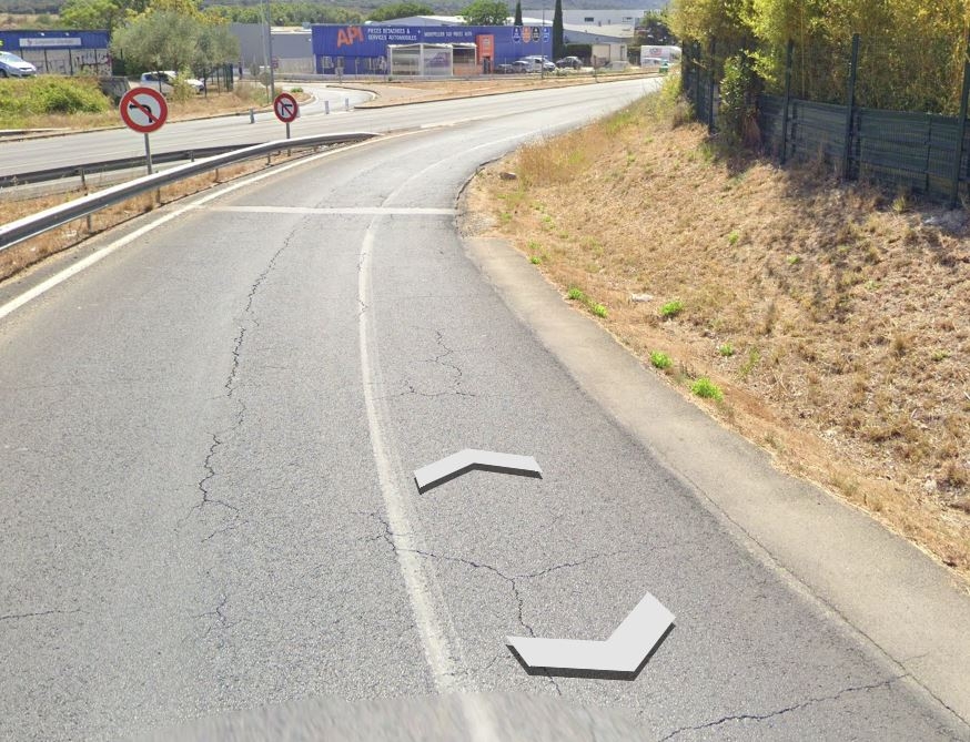

De mon coté, nouveau en mx5, je ne m'attendais pas à une voiture aussi joueuse de l'arrière train .
je n'ai pas encore posé les ressorts cours mais j'attends une amélioration car elle à une tenue de route que je qualifie moins saine qu'une clio ; j'ai fait le test sur une courbe pour se lancer sur une voie rapide , voie légèrement en dévers, la clio 4 de société devant moi accelere franchement, tout va bien ; Je suis son rythme, j accélère est elle décroche de l'arrière c'est impressionnant.
Pneu potenza ; j’espère que le rabaissement la rendra plus saine . ca me surprend un tel comportement sur des vitesses aussi faibles. J 'ai l'impression d'avoir une GT3 entre les mains mais à une allure tres tres élevée .

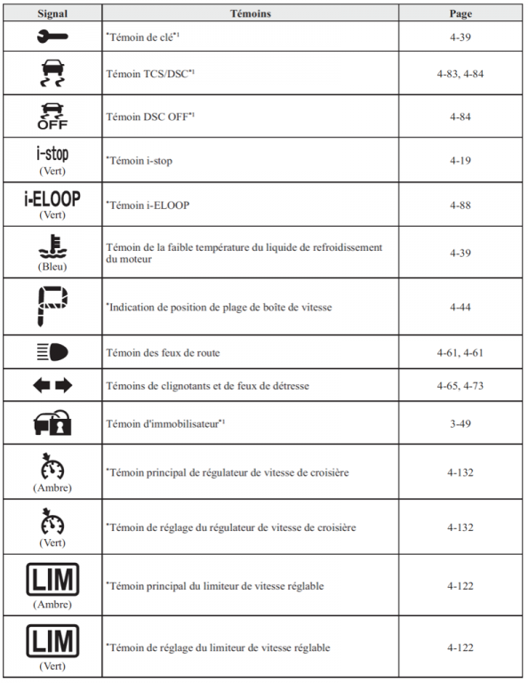

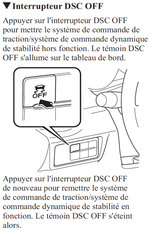

Si je regarde le manuel, l'interrupteur ne concerne que le dsc.... Et il y a bien 2 témoins, l'un pour le dsc et l'autre pour le tcs. :tantpis:
Je râle parce que la garage m'a bien dis que tout était déconnectable.

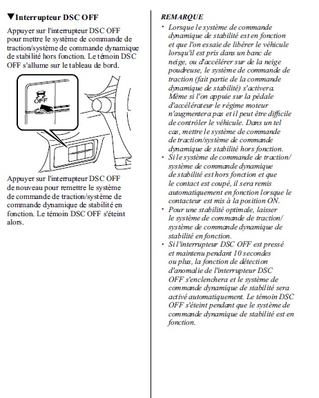

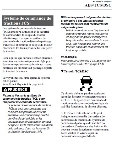

Pour ma part, je confirme que, comme indiqué dans la notice, quand c'est OFF il n'y a plus d'aide (en dehors de l'ABS) :
Message Publié : Lun 15 Juin 2020, 17:36
Message(s) : 7463
Manuel de 2016 qui confirme que ça déconnecte tout :tantpis:

non vu la chaleur de cette apres midi et je venais de faire 10 kilometres peut etre gras mais la clio a vraiement envoyé et j'ai été a la peine . J'ai pourtant l'habitude de conduire fort et d 'envoyer dans ce virage ; pneu de m ?

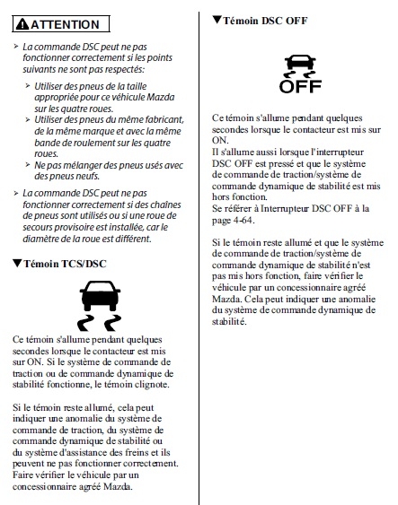

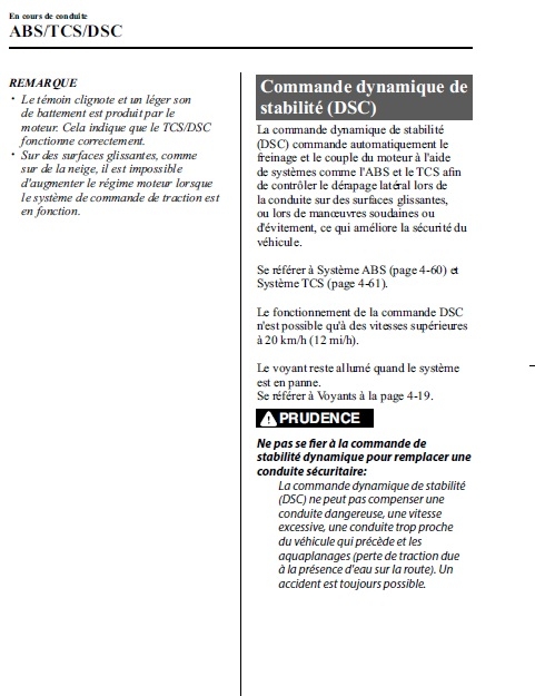

J'ai bien le témoin dsc off allumé quand j'appuie sur le bouton.
Et je pense que j'ai le témoin tcs qui clignote..
Et le manuel c'est bien le dsc qu'on met en off.
Même si ca prête a confusion parce que dans le paragraphe de l'interrupteur ils parlent de traction/stabilité

Le manuel dit bien que ça désactive contrôle de traction (TCS) et contrôle de stabilité (DSC).
Message Publié : Lun 15 Juin 2020, 18:14
Message(s) : 1231
Localisation : Lululand
Oui dans le paragraphe c'est marqué, mais le titre mentionne juste le dsc et il y a un site témoin pour le tcs. D'où mon scepticisme.

Tu as un voyant spécial pour le TCS? :? :?
