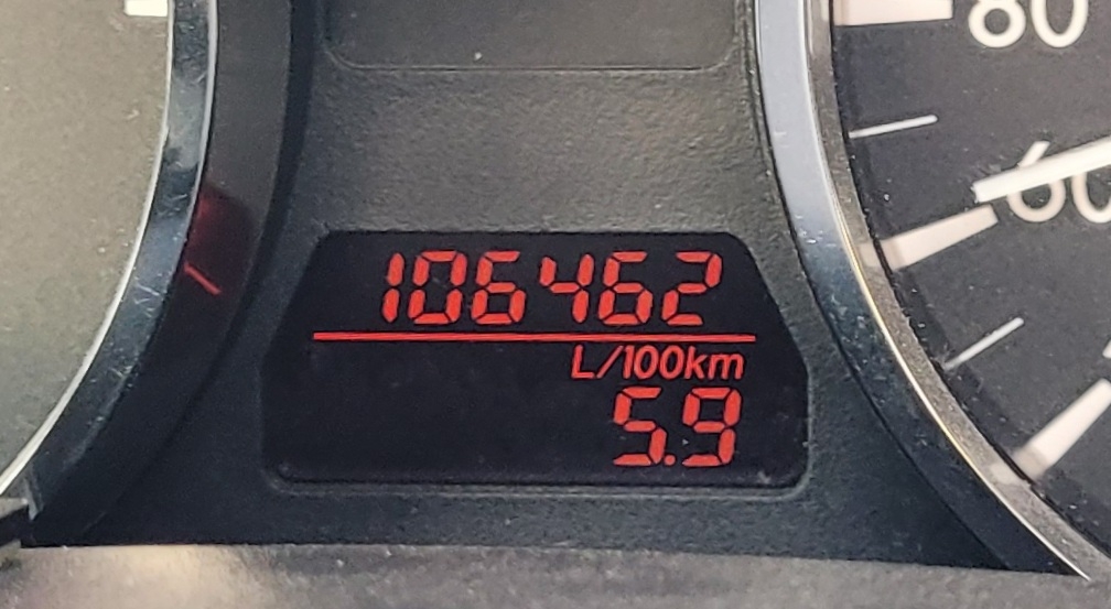

C'est fait, le calorstat a été changé. Je vais donc pouvoir tenter de voir s'il y a un impact sur la conso.
Pour rappel, la conso moyenne, sur plusieurs milliers de km, tous types de route confondus, était de 8.4L.
Ce soir en partant du garage, je remets l'ODB à zéro.
Après les 30km du retour effectués à un rythme normal, la conso stabilisée affiche un improbable... 5.9L ! :o
Alors je suis clairement pas du style à me soucier de la conso de la mx, mais là, force est de constater que c'est bien la première fois que je vois une valeur aussi basse depuis que je possède ma NCFL.
Bon j'ai quand même immortalisé l'instant car ça ne va clairement rester à ce niveau très lontemps. :aie:
La semaine prochaine, programme de 2000km avec de l'autoroute, de la ville et de la montagne.
On va voir si la conso moyenne retrouve les 8.4L ou si changement il y a.
A suivre...
