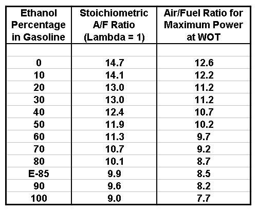

Pour faire avancer le bins!

Si je comprends bien ton tableau Mike il faudrait savoir quelle est le air/fuel ratio mini que l'ECU est capable d'accepter en correction.
Gilles pour l'éthanol le sujet est un peu différent que ce que tu relates. Le Sp98 ou SP95 contiennent déjà de l'éthanol à 5%, d'ailleurs %MAZDA l'autorise sur la NC. Donc les éléments mécaniques et les tuyauteries sont compatibles éthanol.
Les kits flexfuel n'agissent que sur l'environnement du moteur afin d'autoriser une proportion plus importante d'éthanol, ce que ne saurait faire l'ECU d'origine.
Après avoir lu pas mal sur la question, le seul risque serait de tourner trop pauvre dans certaines configurations de conduite mais là il faut vraiment dépasser largement le 50% et le voyant moteur le signale.
