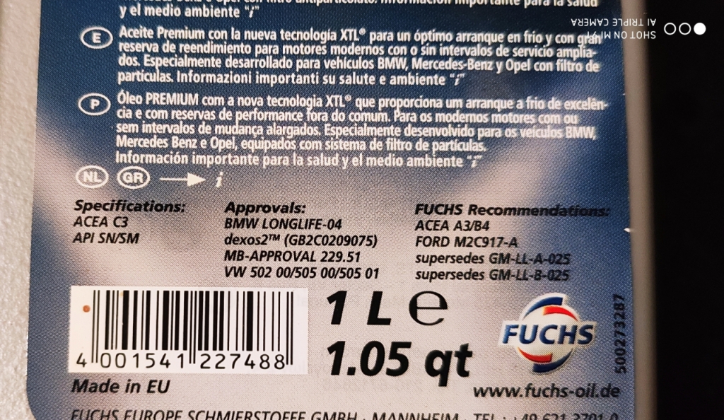

Lorsque je l'ai acheté (occasion) j'avais un bidon dans le coffre,c'était de la FUCHS TITAN GT1 proflex en 5w30.
Pour la norme il y a ça indiqué dessus :
Parcontre je comprends pas......d'un côté c'est indiqué ACEA C3 et de l'autre ACEA A3/B4
Intéressant, quand il y a "C3", il n'y a généralement pas les normes de qualité "A" ou "B".
Donc d'après l'étiquette, elle est VW 502.00, donc un peu moins bonne que de la VW504.00 mais suffisante pour 15000km dans ma UP.
Elle est API SN : la qualité supérieure prévue pour les ND.
Elle est ACEA C3 : donc compatible avec le FAP de ma UP.
Et elle est ACEA A3, donc compatible ND mais avec peut être avec une friction un peu moins réduite que la A5.
