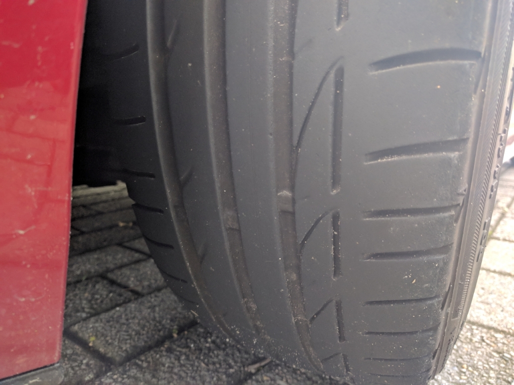

Hello,
Je vous rassure sur ma conduite....je ne suis pas un inconscient. J'ai passé l'âge, inconscient je l'étais à 20 ans maintenant j'en ai 45 ;-)
Plus sérieusement, je peux rouler parfois assez fort essentiellement sur les routes que je connais.
Sur des routes inconnues, je roule de manière normale mais il m'arrive de sortir la voiture rien que pour aller faire des routes que je connais. J'y vais en général à la tombée de la nuit, pour pouvoir voir les phares de ce qui arrive avant les virages et car c'est moins fréquenté. A ce moment ma conduite est beaucoup plus agressive, la voiture est souvent en légère dérive. Sur route je ne fais pas de freinage tardif (pour garder une marge d'erreur) mais je joue assez fort de l'accélération en sortie de virage.
Concernant les ressorts, ce sont ceux de mazda. Pour la géométrie, je n'ai plus les chiffres en tête mais c'est qq chose basé sur la géo de flying miata du style: 1.8° de carrossage à l'avant, 8° de chasse, pincement de 1/16", 1.6 de carrossage arrière et pincement de 1/16".
L'usure à l'avant est ok : légèrement plus usé à l'intérieur mais j'ai éliminé le sous-virage en entrée de virage. Pour ce qui est de l'arrière je pense que je devrais diminuer le carrossage pour aller vers 1.2 à la place de 1.6. Celà pourrait jouer sur le phénomène de glisse.
Pour voir comment je conduis, celà va se faire. Je n'ai pas eu beaucoup de temps cette année car d'autres priorités (job, santé, famille...) mais le but est d'aller sur circuit. J'habite près de mettet et je pense y aller et ensuite participation aux regliss day.
Pour les décrochages brusques: je n'ai peut-être pas utilisé le bon adjectif. Ce n'est pas un décrochage à 90 degré en une milliseconde mais plutôt un décrochage à un moment "anormal". Dus style à cette vitesse à cet endroit, ca ne doit pas bouger.... et un décrochage d'une amplitude anormalement élevée. Un peu du style rouler sur la neige alors que c'est de la pluie. En général quand la voiture part en dérive, je sais qu'elle va partir car je prend le virage d'une certaine manière, j'applique les gazs d'une certaine manière donc je sais que je vais sortir en dérive. Ici c'est plus du style je rentre dans le virage avec une vitesse normale et la voiture part en dérive sans aucune raison (sans que je pense qu'elle allait partir en dérive). J'ai souvent ce genre de surprise avec les bridgestone sous la pluie.
Ok c'est ma première propulsion joueuse (j'ai bien rouler avec une bmw 324d il y a très longtemps et ca ne compte pas vraiment) mais j'ai eu quelques caisses sportives traction: 4 ans en civic vtec, 5 ans en corrado avant de passer sur des mazout (merci les enfants ;-) ).
Voici une photo de l'avant gauche :
Je crains que tu ne fasse que les frais de ce qu'on appelle l'empattement court :cyp: je roule au quotidien avec 2 extrêmes, une propulsion légère à empattement très court avec autobloquant et pas lourd de couple (NBFL 1.8) et une traction bien lourde avec un empattement de dingue et un couple au-delà de ses capacités (Vel Satis 3.5).
C'est simple : là où la MX décroche plus tôt que prévu mais se laisse rattraper par un coup de volant, la Vel décrochera au-delà du raisonnable mais est tout simplement irrattrapable sans l'ESP. Live and let live :aie:
L'empattement crée un levier sur l'adhérence du train arrière : plus il est long, moins il y a d'effort latéral à l'arrière pour tenir le pavé, mais plus il est long, et plus l'inertie de l'arrière semblera importante après le décrochage.
C'est toute la finesse et l'équilibre des MX : l'empattement est assez long pour ne pas se sentir poursuivi par une savonnette, mais assez court pour que la dérive, souhaitée ou non, soit gérable.
Ca change des tanks censés ne jamais glisser, c'est juste une habitude à prendre. La MX m'a déjà fait peur sur des ronds-points et virages gras, après coup je me suis dit, j'aurais dû m'en douter et ça serait passé à la Colin McRae :oui: ;)

kapitain, je pense que tu as les réponses à tes questions dans ton dernier post...
pneus morts ou quasi à 12000 kms= tu roules plutôt très fort...car la mx est très légère...ou alors géométrie inadaptée...
"violence" des réactions de la voiture avec ressorts courts et géométrie sport certainement plus typée piste...je ne vois rien d'anormal à çà...en tout cas sur le mouillé...
les réglages usine sont des compromis pour avoir des réactions prévisibles et facilement corrigeables...à partir du moment où vous modifiez ces paramètres, qui plus est sur une voiture avec ESP permissif et empattement très court, faut pas s'étonner des "sautes d'humeur"...
tu devrais, à mon humble avis, faire contrôler ta géométrie...peut être qu'elle est plus très bonne...ce qui peut amplifier encore les phénomènes (usure prématurée pneus et comportement sur le mouillé...)
ce conseil de faire contrôler la géo, est valable pour ceux qui ont aussi ce ressenti sur le mouillé en étant d'origine...une géométrie çà peut bouger (nid de poule, petit choc sur un trottoir, etc...)

Ne vous excitez pas : les s001 sont très tendres. Rien à voir avec la géométrie. J'ai changé les miens à 12000 kms. J'ai pratiquement fait le double de kilomètres avec des pss que je vais devoir changer car ils sont un peu mangés à l'intérieur depuis que j'ai mis les ohlins.

Sur ma RF equipee de BRidgestone Potenza S001, avec ressorts courts, sur le sec c'est parfait.
En 7000 km je n'ai jamais eu le moindre decrochage.
Sur le mouille rien a dire non plus si ce n'est sur autouroute en mauvais etat en Italie lors d'un tres violent orage les passages dans des flaques d'eau etaient delicates et je devais ralentir. Mais c'etait vraiment jne pluie de folie.
Pour ma part je rojle a 98 % sur le sec et si jamais je rencontre la pluie c'est conduite en mode prudence.
Je vais voir combien je fais de kms avec les POtenza et ce que je vais mettre pour les remplacer.
