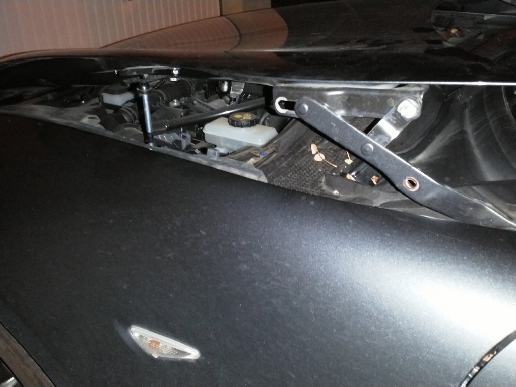

Ce soir surprise : madame me téléphone affolée : le capot s'est soulevé d'un coup en roulant ! Vérification faite sur place : il semble que le système de capot actif se soit déclenché intempestivement !
Des petits vérins sont sortis de chaque côté et en dessous du capot et empêchent sa fermeture. j'ai débranché, mais aucun effet.....
Un peu désarmé là...Dois-je obligatoirement passer par le sav Mazda ?

Sur le topic de jhybe, à la fin de son message du 6/11, il parle de désactiver le capot actif en débranchant 2 cosses vertes.
Si il donne cette astuce c'est qu'il a certainement du le déclencher et donc le réarmer.
Essaye de lui envoyer un MP au cas où...

Relis bien ce qu'il dit.......il faudrait changer le capot :aie:
Déjà au vue de la photo au dessus,la charnière est morte.

Bon, une fois à la lumière du jour, y'a du dégât...
Les vérins (cartouche à gaz) sont à usage unique : à remplacer : ils ont défoncé le capot : à changer.
En poussant, les vérins ont cisaillé les axes de charnière (prévus pour casser lors d'un choc) : à changer.
Voiture déposée ce jour à 8h chez Mazda (Bdx Motors). Demande de prise en charge envoyée chez Mazda France.
Incident survenu sans circonstance particulière, en roulage urbain, 40/50 km/h.

MMMhhh oui, enfin... Je connais la conduite de mon épouse, et si elle avait heurté un obstacle avec le capot (élément déclencheur de la sécurité piéton), elle me l'aurait dit.... D'ailleurs, pas de trace visible extérieure de choc sur le capot ou le bouclier avant. Donc ?

Le vendeur m'avait prévenu de faire attention aux petits chocs sur l'avant qui déclenche les vérins, et avec la conséquence de vérins, capot et charnières HS. Mais il faut en effet un choc. D'ailleurs est-ce un capteur différent que celui des airbags (accéléromètre) ?
Les capteurs sont généralement dans le pare choc.
Le système se déclenche quand une pression est exercée sur le pare choc.
J'ai déjà vu de tels systèmes se déclencher après un heurt d'animal (sans traces sur le pare choc).
Si ça se déclenche sans raison, c'est plutôt inquiétant, surtout quand le véhicule ne sera plus en garantie :-/
