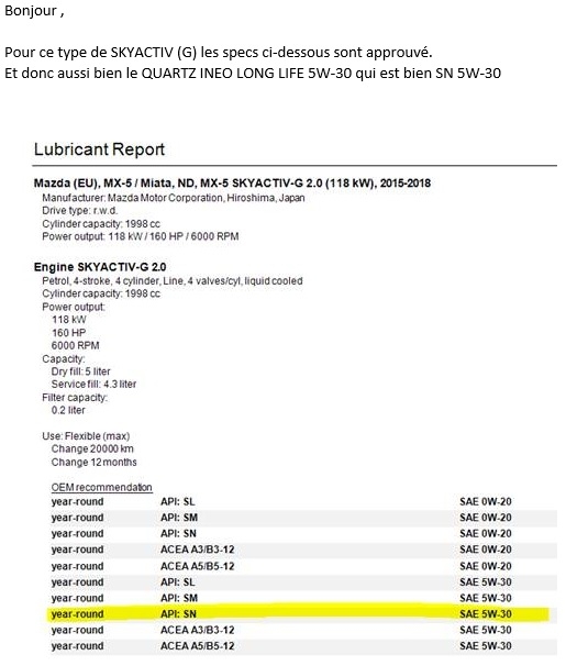

Je m'étais aussi permis de contacter Total France puisque la liste des huiles compatibles était différente de celle de la Belgique.
Voilà leur réponse :
Pour votre Mazda MX5 2.0 L de 2017, l’huile TOTAL QUARTZ INEO LONG LIFE 5W-30 ne convient pas.
En effet, la technologie SKYACTIV de votre véhicule exige un lubrifiant répondant à l’actuelle norme ILSAC GF-6, spécifique aux nouvelles motorisations, notamment en apportant une protection contre le phénomène du LSPI (préallumage à basse vitesse).
Je vous conseille donc l’emploi des lubrifiants TOTAL QUARTZ INEO XTRA EC5 0W-20 ou TOTAL QUARTZ 9000 FUTURE FGC 5W-30, répondant à la norme ILSAC GF-6 et ILSAC GF-6A respectivement.

Dernier mail de Total Belgique après leur avoir joint la réponse de Total France :aie: :

Ce qui m'embête c'est que Total France insiste avec les normes ILSAC et me dit que la Quartz Ineo LL 5w30 n'est pas compatible alors qu'elle est pourtant en API SN !
Qui croire ?
Voilà la dernière réponse de Total France :
Vous m'avez de nouveau contactée par e-mail le 26 novembre 2020.
Il n’y a pas d’erreur de notre part sur le type de motorisation de votre véhicule, les huiles indiquées se réfèrent aux technologies SKYACTIV X et G de Mazda et je suiss désolée s’il y a eu une incompréhension dans la préconisation.
Nous vous avons indiqué 2 lubrifiants compatibles avec le moteur de votre Mazda MX-5 et répondant à l’actuelle et récente norme ILSAC GF-6, établie en mai 2020 (norme rétro-applicable avec la précédente norme ILSAC GF-5 et antérieures).
Si vous souhaitez un lubrifiant répondant à la norme API SN et ILSAC GF-5, vous pouvez utiliser TOTAL QUARTZ 9000 FUTURE GF5 0W-20, lubrifiant disponible en centres auto, enseignes spécialisées et revendeurs sur le web, ou vous rapprochez d’une concession Mazda pour obtenir les huiles d’origine.
