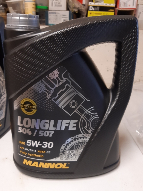

Non, je ne suis pas à 10€ prêt pour acheter un bidon d'huile mais acheter un bidon MAZDA avec aucune norme dessus, sans moi.
Perso, j'entretiens moi même mes voitures depuis plus de 20 ans. Pour certaines je les ai gardées de 9 à 14 ans et donc pas mal de kms parcourus.
Je n'ai jamais choisi l'huile en fonction de sa marque mais bien en fonction des normes demandées par le constructeur et je n'ai jamais eu aucun soucis.
Même mes motos on toujours tourné à l'huile Leclerc pour voiture et RAS, même ma dernière moto que j'ai depuis 19 ans et que je viens de vendre samedi dernier, une horloge qui ne bouffe pas une goutte d'huile…
Donc Mannol ou autre fabriquant, si la norme est écrite sur le bidon c'est qu'il la respecte.
Par exemple celle là https://www.auto-doc.fr/mannol/15768187 est quand même bien haut de gamme et répond aussi bien pour mes VW que ma futur MX ND, donc je crois que ce sera ce type d'huile que je prendrais.

Aller op, j'ai pas attendu vu le tarif, 6 bidons de commandés, frais de port gratos.
ça va dans mes 3 VW et dans la futur ND, donc c'est pas perdu et 2 de mes VW ont la vidange prévue pour bientôt.

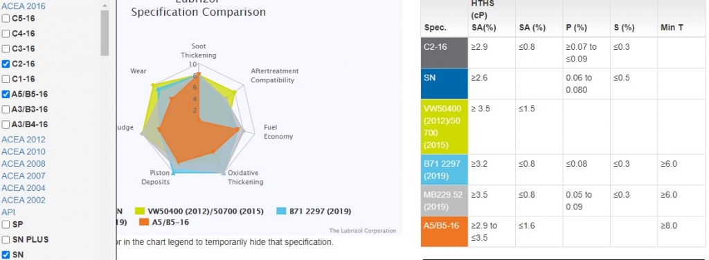

MxTale a écrit :
Pour vous aider si vous n'avez pas envie d'investir du temps et de l'énergie dans la compréhension de toutes les normes :
https://online.lubrizol.com/relperftool/pc.html
Intéressant :bien:
Ca confirme ce que je craignais, la norme API SN (recommandée dans le manuel Mazda) n'est pas vraiment gage de qualité.
Suivant la norme qui l'accompagne (ACEA ou autre), ça donnera une huile totalement différente au niveau protection ou économie de carburant.
Total France insiste, que se basant sur les préconisation Mazda et sur l'huile d'origine, qu'il faudrait minimum de la ILSAC GF-5 alors que Total Belgique me dit qu'il faudrait simplement au minimum de la API SN :aie:
Par sécurité, je pense baser mes recherches sur les recommandations plus sévères de Mazda France.
Du coup, plus difficile pour moi de trouver une huile VW 504.00 5w30 affichant aussi la norme ILSAC GF-5 (et encore mieux en ACEA A5/B5) :sic:
Pourtant, comme elle est recommandée pour un 1.0L turbo de 116cv, on pourrait penser qu'elle répond à la norme ILSAC GF-5 :aie:
Le graphique présent dans le lien est quand même étonnant. Une huile Daimler 229.51 semble mieux qu'une huile 229.5 !
Dans ce cas, pourquoi AMG exige-t-il uniquement de l'huile 229.5 et ne propose pas l'huile 229.51 :?
A mon avis, il y a d'autres composants, non indiqués sur ce graphique, qui entrent en jeu :tantpis:

Bon, j'ai peut être enfin trouvé une huile 100% compatible avec mes deux véhicules :)
Mobil 1 ESP 5w30
Indiquée compatible dans leur sélecteur online en sélectionnant le 2ème choix (visible en cliquant sur "notes").
API SN -> OK Mazda
ILSAC GF-5 -> OK Mazda
VW504.00 -> OK UP GTI
MB229.52 -> donc une huile de qualité car prévue pour les derniers moteurs Mercedes.
Voilà ce que ça donne sur le graphique :
Dommage qu'elle ne répond pas aux normes ACEA A5.
Mais d'après le graphique, elle a les même qualités que celle-ci au niveau consommation de carburant.
D'après le tableau par contre, on remarque qu'une huile en VW504.00 ne peut pas être en A5 (voir le pourcentage dans le colonne HTHS, viscosité à haute témpérature).
Mais bon, puisque Mazda recommande aussi la norme ACAE A3 dont le pourcentage est >3.5 , ça devrait être bon :)
Difficile de comprendre ce qu'une huile en ACEA A5 ferait de mieux par rapport à une ACEA C2 comme la Mobile ESP :tantpis:
Me restera à la trouver sans gros frais de port.
Elle est une dizaine d'euros plus chère que la Total (pour 5L) mais au moins je serai plus rassuré sur sa compatibilité avec mes 2 voitures :)

J'ai reçu les bidons Mannol.
Et qu'est-ce que je vois derrière. MAZDA 183419 ce qui correspond à un bidon de 5w30 Mazda.
Donc Mannol c'est un super rapport qualité prix.
