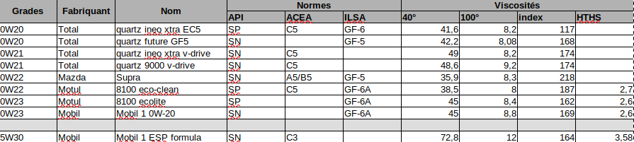

Je ne pensais pas que touver une huile 0W20 serait si laborieux.
Normes souhaitées API SN, AECA A5/B5 ou ILSA GF-5.
J'ai fait un petit tableau des huiles disponibles avec leurs caractéristiques.
Je n'ai pas trouvé les HTHS pour les huiles total: C5 implique >= 2.6 en théorie.
La Mobil 1 5W30, c'est ce que le garage Mazda m'a mis lors de la révision.
On peut noter que la viscosité à froid est le double de l'huile préconisée Mazda Supra.
L'huile qui se rapproche le plus de l'huile Mazda Supra est le Motul 8100 eco-clean,
c'est huile qui a la meilleur résistanceau cisaillement (HTHS) et la meilleur stabilité de viscosité(index).
Mobil préconise plutôt l'ecolite pour la marque Mazda.
Parmis ces huiles, toutes ne sont pas disponibles dans le commerce.
J'ai trouvé:
chez Nord-otto
Motul 8100 eco-clean : 47€ les 5 L
Total quartz 9000 v-drive : 50€ les 5L
chez Feux-Rouges
Total quartz ineo xtra v-drive: 60€ les 5 L
Motul 8100 eco-clean: 50€ les 5 L
chez Oscar
Total quartz future GF5: 10.21€ au L
Total quartz ineo xtra v-drive: 45€ les 5 L
Vous avez d'autres vendeurs à conseiller ?
J'ai rempli ce tableau à partir des documents des fabriquants.
Pour la Mazada Supra j'ai trouvé deux documents un peu exotiques.
Un outil sympa pour comparer les normes:
https://online.lubrizol.com/relperftool/pc.html
