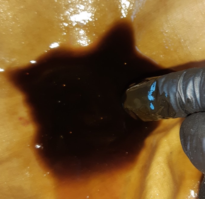

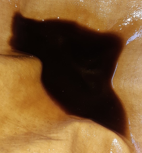

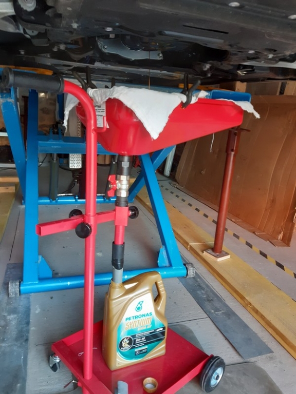

Voilà, première vidange après rodage faite à 2000 kms :
Afin de voir l'état de le première huile, j'ai mis un chiffon blanc dans mon réceptacle.
Une chose marante, le carter moteur intérieur est peint en noir intérieur et extérieur avec le bouchon de vidange, même le joint était peint, c'est curieux :D

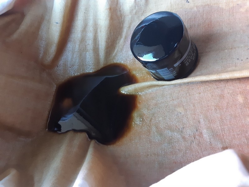

Par contre, quand j'ai enlevé le filtre, j'ai pas réfléchi et je l'ai vidé dans mon chiffon blanc. Du coup, je ne peux pas vous dire si les limailles trouvées proviennent principalement du filtre ou si il y en avait aussi dans l'huile.
L'espèce de voie lactée que vous voyez, c'est de la limaille.
Et quand on touille un coup, on voit carément des particules plus grosses. Il y en a de couleur gris métal et d'autres de couleur or ou bronze...
A noté que l'huile est assez marron foncée, pour une huile qui a seulement 2000 kms, ça montre bien qu'elle a bien chauffé pendant le rodage.
Alors pour les ceptiques qui disent que de nos jours les moteurs sont mieux ajustés et que le rodage ne sert à rien et qu'il n'est pas la peine de faire une vidange après le rodage. Je pense que ces photos peuvent vous faire changer d'avis. :oui:

Bravo, quand je pense qu'il y en a sur le forum qui disent que la vidange avant 20.000 ne sert à rien, car il n'y a pas de limaille grâce aux tolérances d'usinage moderne, belle démonstration, à moins que ce soit 20.000 et pas 2.000?? L'huile me paraît quand même foncée??

Non non, c'est bien 2000 kms et pas 20 000.
Je m'étais mis une alerte pour faire la vidange à 2000 kms à la fin du rodage. ça s'est allumé hier soir en rentrant du boulot. Et j'ai fait la vidange à exactement 2025 kms.

J'ai fait moi même une vidange post-rodage moteur boite et différentiel à ±7 000 km sur la mienne sans changer le filtre à l'huile.
L'huile moteur était marron noir aussi, mais pas de limaille par contre. Mais présente dans l'huile de la boite et du différentiel. Je pense donc que ta limaille vient du filtre qui aurait stocker la limaille, il a fait sont job quoi :) .

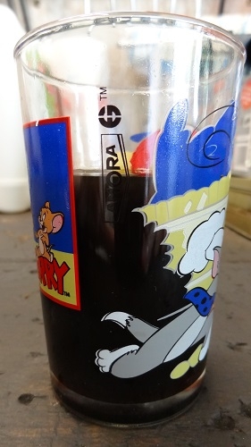

Voici la couleur de l'huile moteur d'une voiture de 15 jours et 800km au compteur :
Donc bon, juger de l'état de l'huile en se basant sur sa couleur :aie:
Par contre, en essuyant la jauge sur un chiffon, c'est bien clair, presque jaunâtre :)
