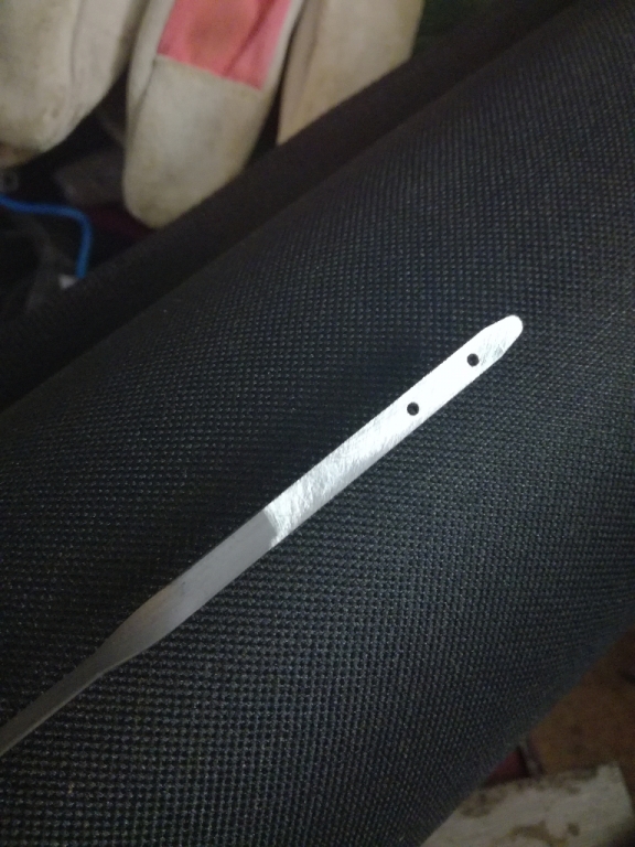

Message Publié : Mar 8 Août 2017, 20:43
Message(s) : 1844
J ai reçu ma jauge de FL ,j ai limé un côté et laissé un côté mat comme ça j aurai le choix pour la lecture.
À voir à l essai.

Salut moi utilisé la technique de titou apres ma vidange.
J'ai percé un creu Sur chaque niveau de geauge comme sur sa photo ça marche deja mieux mais pas Non plus très précis.
Je crois avoir mis trop d'huile... au début ça allait forcément mais apres 150km je suis au maxi voir meme un peu au dessus je vois de l'huile jusqu'à la base de la tirette (3,4mm au dessus du max)
Réponse À : je laisse et serre les fesses ?
Réponse B : je me fais chier à relever la caisse, démonter le bas de caisse métallique et je vidange doucement (chose impossible mdr)
Réponse C : la réponse C
>>> Mazda MX5 NCFL RC 1.8 - 2010 : Daily
>> Ford Mustang coupé 289ci - 1968
> Porsche 911 Carrera 3.2L - 1983
Message Publié : Sam 12 Août 2017, 17:46
Pas le choix, si tu ne veux pas faire partie de ceux qui consomment de l'huile, il faut en retirer un peu.
Soit tu ouvres la vidange et tu en sors un peu ou tu essaies avec un tube que tu introduis dans l'emplacement d ela jauge et que tu pinces pour en retirer un peu mais ça risque d'être long et diffiicile à vérifier.
