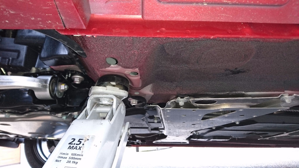

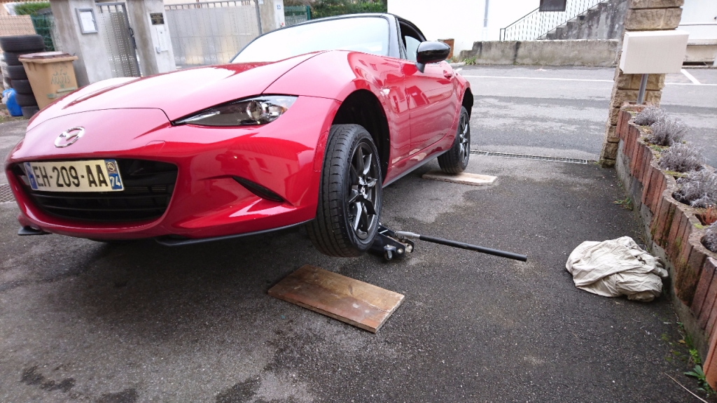

En attendant d'avoir le Système d'Olivier, on fait à l'ancienne.
il faut d'abord la monter sur des planches pour pouvoir passer le cric :(
et trouver un support... :sic:
la roue arrière fini par se lever aussi.
mais faudra que je me trouve un moyen plus rationnel...

BP a écrit :
Dommage, tes photos ne s'affichent pas :non:
Mince, j'ai modifié avec l’hébergeur du forum, ça devrait être mieux...
Cathy et Michel de la Yaute
Message Publié : Mer 30 Nov 2016, 11:34
Message(s) : 3831
Avec l’hébergeur du forum, c'est parfait :bien:
Tu es sur que c'est un point de levage là où tu as placé ton cric ?
Mes terrains de jeux
Message Publié : Mer 30 Nov 2016, 11:36
Message(s) : 4855
D'un point de vue torsion du chassis, ça me gênerait de lever à ce point l'avant que l'arrière se lève également... à tort peut-être :tantpis:

Message(s) : 6443
Localisation : Pampa rennaise
Un bon test pour ça : au fur et à mesure qu'on lève, ouvrir et fermer de temps en temps la porte levée. Si elle ne bouge pas en l'ouvrant, se ferme comme d'habitude et tombe toujours bien en face de sa fermeture, pas de souci. Si elle se décale même très légèrement, stop.
Sur ma NBFL je peux décoller la roue arrière en levant par un côté du berceau avant, ça bouge pas :bien:
L'alignement de la capote déverrouillée peut aussi être un indicateur, quoique beaucoup plus sensible.

Message(s) : 5404
Clair que le point de levage de cathymi ne me parait pas idéal :ttt:
Mais je suis un parano du levage moi, j'ai trop peur de tout casser, j'ai un cric Michelin et deux chandelles qui trainent dans mon garage, j'ai toujours pas osé lever ma NA :aie:
