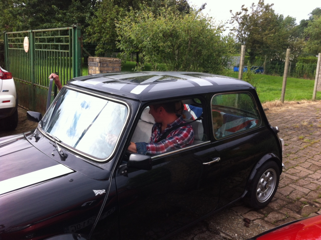

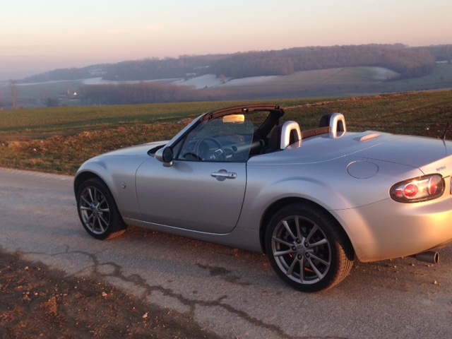

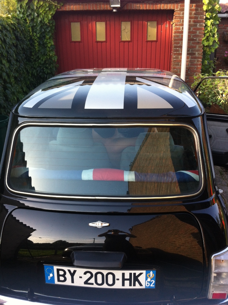

viewtopic.php?f=87&t=32268
Quelques photos ici lors de ma présentation. La mx5 est venue en remplacement de la mini.
Ça m'a permis de voir à quel point mon bonhomme a grandi!
La seule modification apportée est le pot cobalt. j'ai pensé au rabaissement, mais je suis plutôt à conserver a l'état sortie d'usine.
