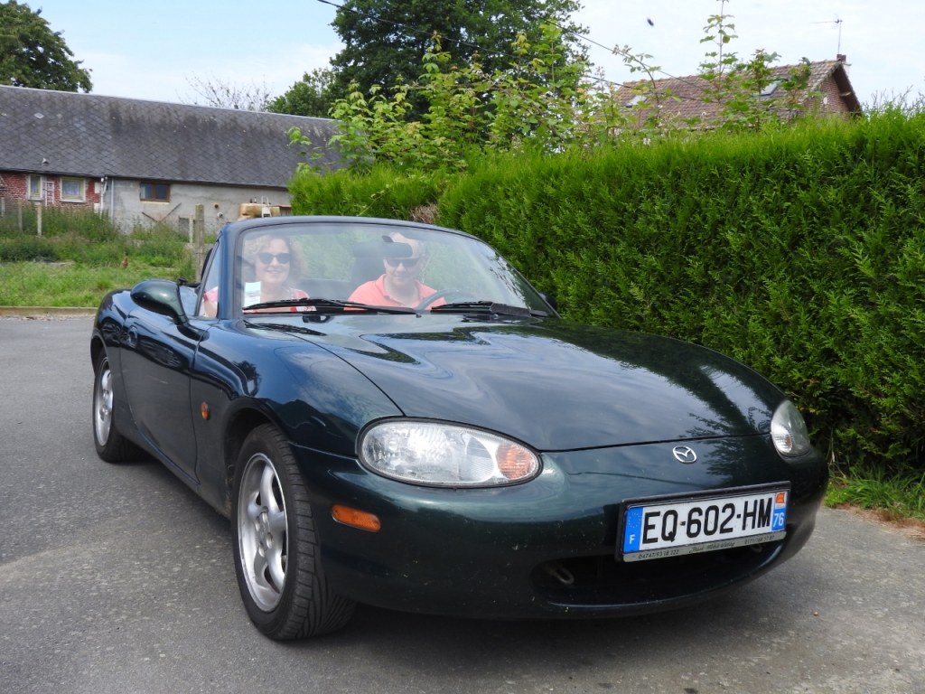

Une petite photo du bolide

Ma dernière acquisition avait été une 2CV qui n'a pas rouler durant 1 an 1/2, le temps de remplacer complètement la plate-forme (travail réalisé par un professionnel). En plus j'ai dû ouvrir la boite pour remettre tous les pignons dans leur logement. Je ne m'en était pas si mal tiré :D
J'accepte donc l'idée de ne pas rouler avec jusqu'à l'été prochain, voir même plus.
Côté moteur mon garagiste n'a pas relevé de gros bobos, à part la corrosion qui est partout, avec le risque de casser un boulon ou une vis mal placée. Déjà en démontant le cache moteur 2 vis ont rendu l'âme.
Pour lui le dessous est récupérable avec un bon sablage. En fait c'est en déposant le cache que la surprise fut grande.
J'ai contacté un carrossier qui devrait passer pour me donner son avis. Sur photo il ne se prononce pas (normal), mais pour lui c'est faisable . Il trouve également non professionnel de vendre une voiture dans cet état là et surtout pour le prix payé.
Sinon, c'est vrai que les photos montrent en grande partie les triangles et le châssis, mais les positions pour prendre les longerons en photo par le dessous ne sont pas évidentes.
La seconde option est de la vendre pour pièces, mais je ne suis pas sur d'avoir preneur, sachant que j'en voudrais au minimum 3000€ pour pouvoir trouver autre chose dans les 6000€.
J'avais budgétisé 2500€ de travaux (sans les longerons). Y'a encore la capote à remplacer, mais ça peut attendre. Elle est cassée aux plis mais pas de trous. Pis l'intérêt c'est de rouler décapoté.
140 sur autoroute décapoté en hiver, on doit arrivé aussi bleu qu'un schtroumf ... :etonne:
Comptant vous rencontrer avec une mx retapée :beer:
A+
