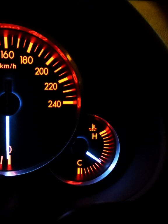

balade cet après-midi avec 6°c dehors et aiguille T° d'eau bloquée sur le 3 ème cran de la jauge , ben ça manque de chauffage dans l'habitacle, je vais remplacer mon thermostat par défaut !
Notamment en suivant le topic ( http://www.mx5france.com/forum/viewtopi ... 13&t=28203 ).
Si je ne l'avais pas fait jusque là, c'est que la montée en T° de l'air en sortie des aérateurs était plutôt rapide .
A+ Seb

Message Publié : Dim 6 Jan 2019, 17:59
Message(s) : 1727
Localisation : Seine et Marne
Carlostat remplacé déjà depuis quelques temps avec à la clé 2 à 3 barrettes gagnées sur la jauge.
A+ Seb

Message Publié : Dim 6 Jan 2019, 18:25
Cette position de l’aiguille c'est celle que l'on doit avoir en toutes circonstances, c'est la preuve que tout fonctionne bien.
Assez bizarrement j'ai eu l'occasion de faire des tests avec un lecteur ODBII en roulant avec le PC portable posé sur le siège passager. La température réelle peut varier de 75° à 90°, l'aiguille ne bougera pas, l'ECU doit considérer avec tous les paramètres qu'il a à sa disposition que c'est un fonctionnement nominal. En fait, ils auraient mis un voyant à la place que ce n'aurait pas été bien différent.
