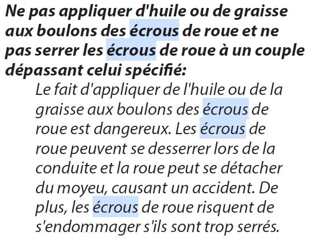

Bien pour les bougies, mais on ne graisse jamais les écrous de roue. Je sais qu'il va encore y avoir débat entre les Pour et les Contre!
Sur mon Alfa, il y avait même des filetages à gauche côté gauche et à droite côté droit.
 Sujet du message : Re: Bougie cassée dans culasse
Message Publié : Mer 22 Avr 2020, 20:50
Message(s) : 4613
CARIGNAN a écrit :
.../...mais on ne graisse jamais les écrous de roue.
Je crois même que c'est indiqué dans la notice : ne pas graisser les écrous de roues.
Mais pourquoi ? En quoi ça nuirait ?
Edit : j'ai trouvé :
