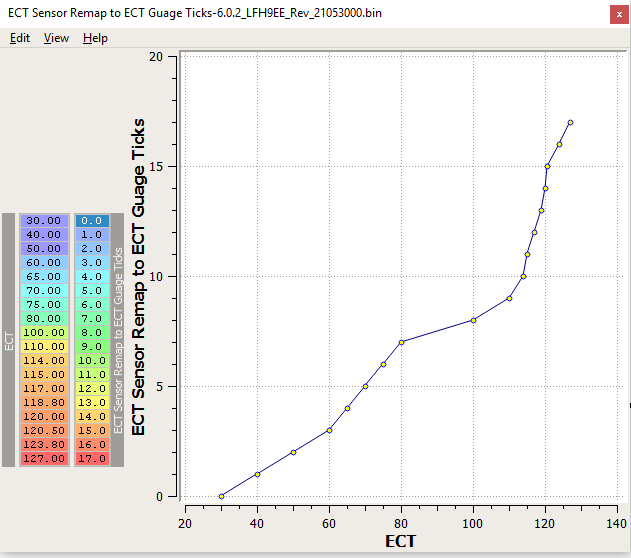

Ah oui, la courbe est complétement pétée...Donc entre 68° et 110°, on a une variation de 1 trait :roll: . Entre ça et la pression d'huile, ils ont vraiment fait fort pour les jauges de la NC.
Bapt, il y a moyen de modifier cette courbe ou pas?

Sur NA/NB je ne sais pas, par contre sur NC dans la carto on peut.
Perso, j'ai paramétré ça comme ceci :
NC-RC 2007 - 2L - RHD

Bapt_ a écrit :
bender8125 a écrit :
L'aiguille monte rapidement sur le cadran mais le moteur est loin d être chaud. Cette affichage n est pas du tout linéaire.
Je confirme :
(carto d'origine NC1, normalement commun à toute la génération)
Colonne de gauche = température de liquide de refroidissement
Colonne de droite = correspond à chaque trait de la jauge
Page précédente ;)
Je confirme :
Ah oui! Encore plus pété que ce que je pensais!

Pas de soucis, hésitez pas si vous avez des questions ou des remarques, j'peux toujours éditer les tutos :)
Pour la raison de ma courbe, ça rejoint ce que disait Misho sur la facilité de lecture et pas alarmer pour rien : en roulant, pas facile en un coup d'œil de deviner la température sur la graduation assez petite. Donc j'ai surtout resserré la plage de température dans la 7eme graduation, vu que de toute façon ça va fluctuer.
Le but étant de savoir s'il est dans sa plage de fonctionnement optimal, ou s'il est un peu bas, un peu haut, ou dans les extrêmes.
