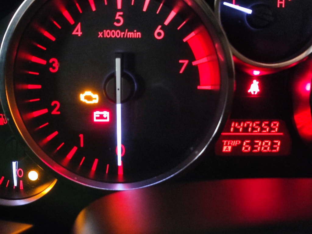

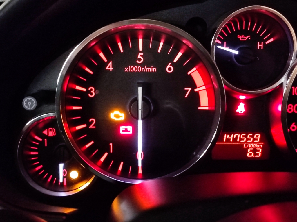

Je confirme la même chose chez moi.
Record absolu de 5.6 sur 220km, un trajet que je fais très régulièrement et sur lequel je n'étais jamais descendus si bas avant le changement.
Ma moyenne actuelle est de 6.3 sur un plein en daily et cela comprends des embouteillages le matin et le soir car je part de Bruxelles (suivis du ring Bruxellois à 100 et 120).
Soit 620km avant d'atteindre le voyant réserve..
Et cela sans peine.
De tout temps ma meilleure conso moyenne sur un plein en condition similaire était 6.8 avant le changement de thermostat. Bon soyons honnête j'ai quand même changé les Mixhelin PS3 et les jantes.
