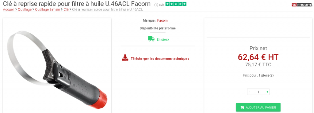

J'ai ça qui marche bien. Même s'il y a peu de place, on arrive toujours à s'en sortir avec.
Mais c'est vrai que c'est un budget. Je l'avais achetée pour raison pro, pour travailler sur des groupes électrogènes :tantpis:
