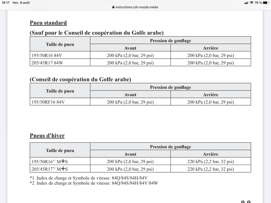

Pour le système avec les capteurs embaqués sur les roues, vous n'avez pas une page dédiée dans le MZD ?

thom a écrit :
2.2 à l'arrière ça semble être pour les pneus hiver.
Oui c'est bien ça autant pour moi je me suis trompé, j'ai aussi regardé cet après midi dans le manuel mais je savais que j'avais vu 2.2 bar pour l'arrière même si c'est juste pour les pneus hiver de même taille effectivement. :jap:

Firebird a écrit :
Donc toi tu sais mieux que ce que les constructeurs on mis dans mon manuel d'utilisation que j'ai regardé y a 3 jours. :bien:
C'est peut-être différent des ND ST pour compensé le poids du toit quand il replié ou je sais pas. Mais si faut que je mettes une photo pour en donner la preuve je le ferai. ;)
Quand on ne sait pas lire, on évite de prendre les gens de haut :roll:

Voici la page du manuel d'entretien dédiée au capteur TPMS et au gonflage des pneus pour les ND millésime 2018 et plus récentes.
Le Forum compresse, donc si vous le souhaitez en HD, dites-le moi en MP. :bien:
