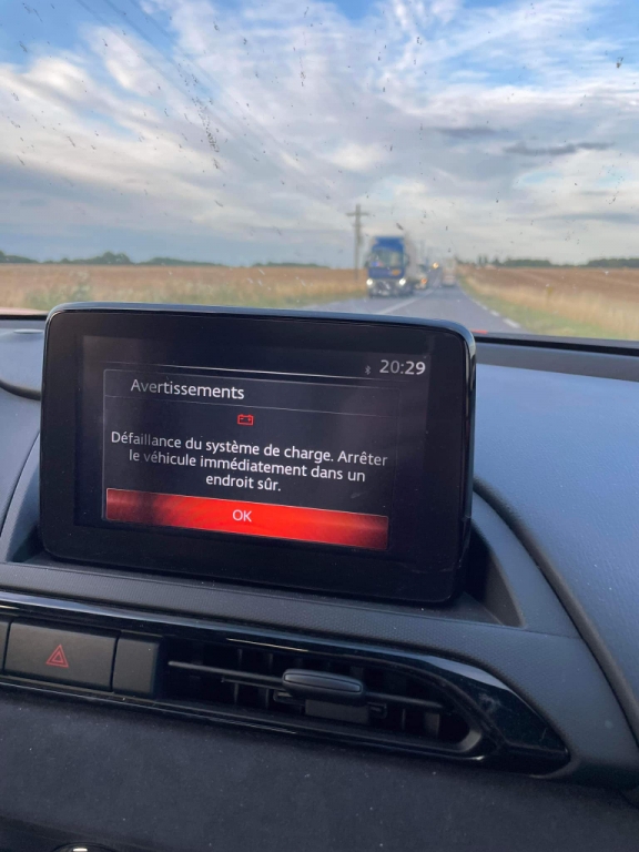

Message Publié : Ven 21 Juil 2023, 09:06
Message(s) : 690
Localisation : Tours (37)
gui0007 a écrit :
Hier je rentre dans la voiture (t° ext:8°c-9°c, elle n'avait que roulé une petite dizaine de km 4 h avant et n'avait plus roulé avant depuis presque 2 semaines): je met le contact, les phares s'allument, je mets le dégivrage de la lunette arrière (buée), mets le mode désembuage du parebrise (clim + ventil) et le siege chauffant sur le mode 3.
je rappuis sur le bouton pour démarrer le moteur et 2 sec après j'ai un avertissement sur l'ecran du MZD connect:" Défaillance du système de charge" :evil: :? (voir photo)
Je n'avais aucun voyant sur le tableau de bord....aucun raté dans le moteur... etc..
j'ai coupé la clim, le siege chauffant et la lunette, coupé le moteur...attendu qlq secs et redémarré tt de suite: le message d'alerte a disparu...je suis rentré sans soucis!
Je suppose qu'il s'agît d'une consommation d'elec excessive et brutale liée à tous les instruments actifs (radio, phares, siege, clim, dégivrage, feux,..etc), une batterie pas chargée au max et un démarrage à froid.
Avez vous déjà eu ce genre d'alerte?
Je rebondis sur ce commentaire que j'ai trouvé via la recherche. Hier soir il m'est arrivé la même chose :
C'est une ND 30AE, donc 2.0l 184ch, 48k kms au compteur. Cela est survenu après 2h de route, les deux USB en charge, musique et clim. S'agirait-il donc juste d'une anomalie électrique sans importance ? Si quelqu'un a le fin mot de cette histoire...
