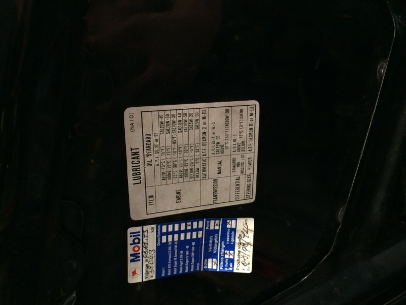

La 10w50 est dans les préconisations Mazda. Donc j'ai du mal à croire l'histoire d'usure plus rapide de la pompe :?:

J'vois rien sur ton étiquette sur le tel...mais je pense qu'ils incluent les préconisations pour les régions chaudes.

Ah désolé, voilà la partie pour l'huile moteur :
A.P.I. SD, SE or SF
Above -10°C - SAE20W-40
Above -10°C - SAE20W-50
-25°C~30°C - SAE10W-30
Above -25°C - SAE10W-40
Above -25°C - SAE10W-50
Below -20°C - SAE5W-20
Below 0°C - SAE5W-30
C'est pour ça que je ne comprend pas.

Ah oui effectivement ! Je ne sais pas, mais pour moi c'est un gros palier pour la visco à froid. Si c'est pour un pays ou les petites températures sont rares mais existantes, pourquoi pas.
Pas de soucis, ce moment est court pour le moteur et exige un film de d'huile de qualité.
Donc aucun problème à avoir une huile dans les 15 voir 20.
ensuite à chaud, on est dans l'épaisseur de trait entre une 40 et une 50
Merci PG, et c'est là que mon intervention initiale voulait en venir, c'est à dire, une huile pour une application.
