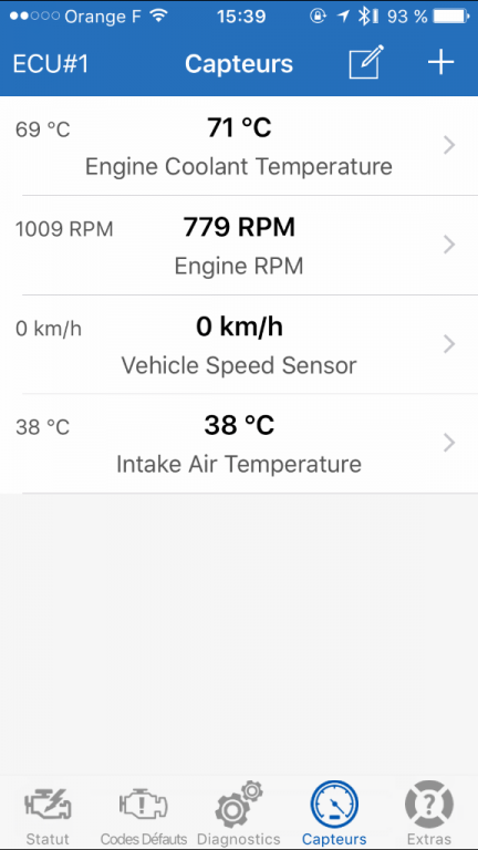

J'ai reçu mon petit reader OBDII wifi ce matin. Premiers tests sur route... la température est stabilisée entre 68 et 71° quelle que soit la situation. Mon aiguille est bien au milieu au 8e trait...
Trop froid je suppose ? Serais-je touché aussi ?

J'en est bien peur oui, pour moi c'était pareil avec mon thermostat d'origine. Faut voir aussi car sur Oscaro j'ai vu un thermostat ou l'ouverture était à 72°, peut être que d'origine le moteur est prévu pour sa mais j'ai un doute. Ce genre de thermostat c'est pour ceux qui font de la piste pour que le moulin ne monte jamais en surchauffe..

La seule chose qui me dérange c'est que ce soit en ville ou sur route la température ne fluctue pas (ou peu). Sachant que mon trajet de 70km comprenait de la ville de 0 à 50km/h et des petites routes ou je suis monté à 150km/h (chut :oops: ) Bilan => stable. A une telle vitesse si le calorstat restait tout le temps ouvert la température descendrait plus qu'1 ou 2 degrés non ?
Je ne sais pas quoi penser :etonne:
