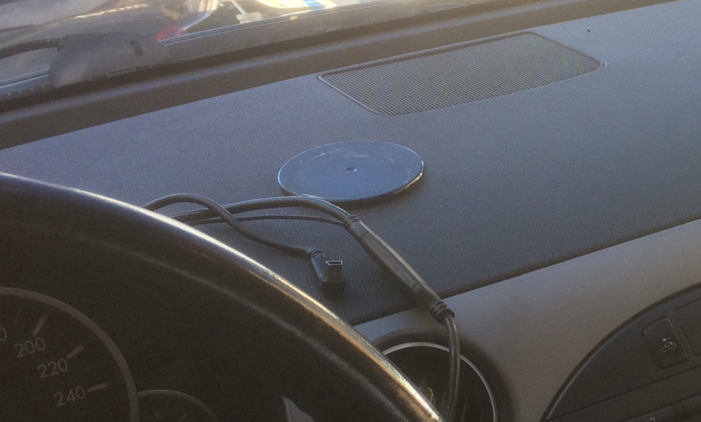

Changement de sujet si je peux me permettre, l'ancien proprio vaut fait installer un support GPS (autocollant 3M Ca fait 7ans je c'est collé :non: :x )
Ainsi que le câblage dans le tableau de bord ...
Comment enlever tout ca ?? Surtout le support (avec le soleil et le temps Ca doit pu avoir la même couleur en dessousImage

Quasi impossible de savoir quelle tête ça a dessous et si abimé, possibilité de rattraper.
Pour ma part, j'avais mon support d'iphone collé au 3M depuis plus d'un an. Je l'ai décollé : pas de trace.
Décolle doucement en chauffant avec un sèche cheveux et si trace il y a, il existe divers produits pour essayer d'atténuer la marque.
S'il reste de morceaux de colle, tu les enlèves, toujours en chauffant, en tamponnant avec du chaterton. Les petits morceaux de colle vont se coller à ton adhésif.
