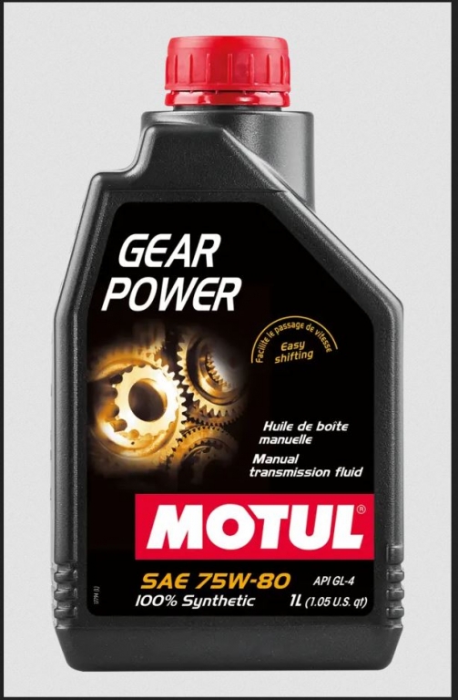

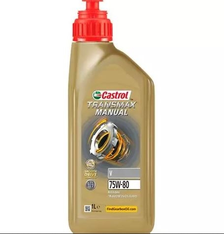

@carpenterws : Merci pour toutes les infos que tu as partagé. Je n'ai pas trouvé l'huile Castrol que tu évoques en 75W80. La seule que je trouve est celle-ci (mention V pour VAG). est-ce celle à laquelle tu fais allusion ? Elle est bien API GL4+ en tous cas :
Sinon, as tu un avis sur cette huile Motul en 75W80 également API GL4 ? :
Fiche technique : https://www.motul.com/fr-FR/products/34781?product=MOTUL+GEAR+POWER+75W-80
Encore merci de tes éclaircissements.

Merci beaucoup pour ce retour. Je vais partir sur cette référence.
Celle évoquée dans les posts précédents ?
La transaxle ?
https://amzn.eu/d/0TZqMQQ
C’est celle que je vais mettre.
Merci Carpenterws !
Pour la transvaser, je compte utiliser la technique du pulvérisateur : un pulvé 2L à moins de 4€ chez lidl, un bout de tuyau au bout après avoir ôté le diffuseur et la crépine.
