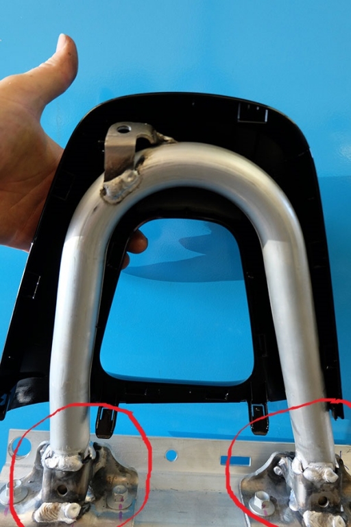

BP a écrit :
Si j'ai bien compris, la modification agit directement sur la fixation des arceaux. Les fameuses rondelles doivent servir d'entretoise permettant de décaler les arceaux vers l'avant. Si tel est bien le cas, je comprends facilement que ça pose un problème d'homologation.
je pense la meme chose
BP a écrit :
Ceci dit la réactivité de Mazda Japan est loin d'être exemplaire. Je pense que le problème et ses conséquences ont été sous estimés, ce n'est pas vraiment digne d'un constructeur quel qu'il soit.
là je le suis moins.
il est regrettable que celà prenne autant de temps pour regler ce soucis
Mais
Si Mazda doit modifier certains composants (à priori, le support d'arceau, ou l'arceau lui-meme) , ça demande de requalifier l'auto aux crash-test (principalement le test "tonneau") , et ceci worldwide, pas seulement en France
>> ça demande du temps, beaucoup d'argent, et il y a un risque que ça ne passe pas (parfois ça ne tient à pas grand chose)
Si mazda modifie les coques d'arceau (la partie qui touche) sans modifier la structure, c'est moins impactant
>> ça demande quand même un investissement au niveau des moules des-dites coques (relativement négligeable pour un constructeur auto, on est d'accord).
je ne comprend pas pour quelle raison la seconde solution n'ai pas encore été adoptée :?

@ Tonton Tige :
Je pense que tu te trompes. Si c'était le cas la réparation n'aurait pas pris autant de temps (il me semble qu'à l'époque où elle était appliquée, certains parlaient de plusieurs heures). Le jeu entre l'arceau et le cache ne doit pas être suffisant.
@ P.P.P. :
Je ne suis pas tout a fait d'accord avec toi. Une photo postée il y a quelque temps sur le forum montre que l'arceau est constitué de plusieurs pièces soudées entre elles (par de bien vilaines soudures qui d'ailleurs n'inspire pas vraiment confiance).
Un position plus rigoureux avant soudure permettrait de remédier au problème sans devoir repasser par la case qualification.
Cet assemblage "approximatif" explique sans doute pourquoi le défaut n'est pas systématique.

Tonton Tige a écrit :
Les rondelles servent à avancer les caches arceaux pas les arceaux eux mêmes
C'est faux.
Cela décale bien la structure métallique.
Regarde les docs dispos a ce sujet dont celui de fin Mars.

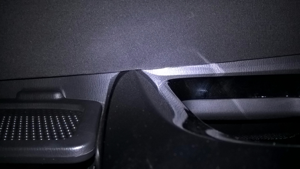

Perso je viens de passer chez mazda rouen, pour un soucis de fenêtre qui grince, je lui ai fait voir la capote qui est très très légèrement limée au niveau des arceaux (en gros on voit qu'il y a un frottement)
j'ai du coup rendez vous le 21 avril pour la modification (il me garde la voiture deux jours)
Donc apparemment la modification est toujours possible.
Mais du coup c'est grave la perte d'homologation ? je le fais quand même faire ou j'attends une autre solution ? et j'en profite pour demander car il a a peine regarder. j'ai bien la capote qui est collée a l'arceau une fois décapoté. c'est ça le problème ou il faut que je vérifie que cela frotte en la remontant ?

Pour illustrer mon propos :
donc c'est effectivement collé à l'arceau, par contre quand je descend la capote cela ne frotte pas.
mais quand je passe la main sur le tranchant de la capote on sent une déformation qui va je pense s'accentuer voir se creuser avec le temps.
Après je ne suis pas expert c'est peut être normal quelle colle comme cela l'arceau et il ne faut pas s’inquiéter si cela ne frotte pas en la remontant ... :?

BP a écrit :
@ P.P.P. :
Si c'est une pièce qui joue un rôle de securité, je ne pense pas que ce soit une position aléatoire (en tout cas, pas les 2 jonctions inférieures, à la base des arceaux)
si on ne parle que de la petite pate en partie supérieure, je t'accorde le fait que ça peut effectivement passe en modification sans rien changer au dossier d'homologation
et des soudures pas belles (et on est d'accord, elle ne sont vraiment pas belles) peuvent être très bonne mécaniquement.
c'est un domaine que je ne maîtrise pas vraiment, mais j'en sais suffisamment pour ne rien pouvoir affirmer quand à une inspection visuelle (excepté présence de criques/crevasse/zone de surchauffe , bien entendu)
reste que dans l'absolu, continuer à vendre des autos en ne changeant rien, c'est quand même très limite
