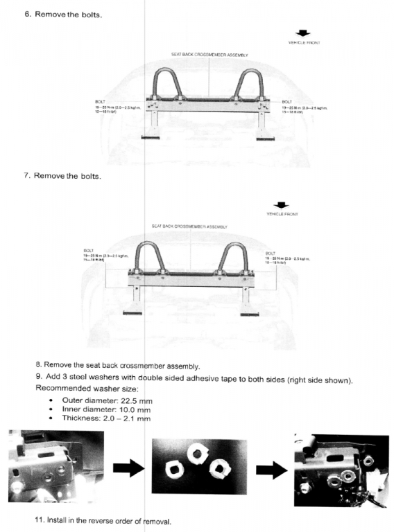

Malgré tout mon respect, tu te trompes. Les rondelles servent d'entretoises pour décaler vers l'avant la traverse (cross member sur le schéma) servant de support aux 2 arceaux.

Non : Voir la pièce jointe: On ne voit plus al traverse qui porte les arceaux (car elle est démontée sur ces vues) , et les rondelles se mettent bien entre elle et les supports de cette traverse. Donc tout le merdier avance.

Voilà le document pour ceux qui n'ont pas accès

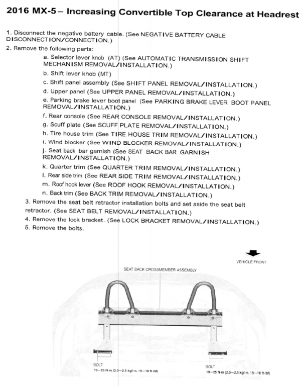

Ce doc là est beaucoup plus explicite et récent:

Pour avoir fait la réparation je vous confirme que l'intervention dure une bonne partie de la journée, ce qui semble confirmer qu'il ne s'agit pas seulement de décaler les caches arceaux. Par ailleurs je peux vous dire que :
- ma capote n'était pas déchirée mais moi aussi légèrement creusée à 2 endroits
- la capote ne touchait plus après l'intervention mais elle était encore très proche côté conducteur
- il n'y avait pas de trace apparente de l'intervention, mais quelques jours après des rossignols que je n'avais pas avant sont apparus à l'arrière de la voiture. Coïncidence ou lien direct ? Impossible à dire.

Zagato : tu as raison. Il me semble avoir lu une autre méthode qui consistait à avancer simplement le cache arceau arrière. Ton dernier lien est encore une autre procédure... Vraiment bizarre toutes ces solutions.
