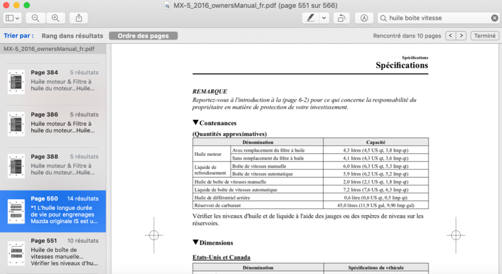

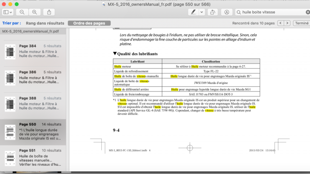

Je viens de vérifier sur le manuel, voici le résultat de la recherche sur huile BV
Une recherche sur "puits" ne donne rien
J'en parlerai au chef d'atelier le jour de la révision, mais j'ai échangé aujourd'hui avec lui sur l'huile prévue et il n'a pas du tout évoqué ce point.
En tout cas il ne pousse pas à la consommation, j'avais envisagé d'anticiper la vidange de la BV à la 4ème année, il ne m'a pas empêché de le faire mais j'ai compris que c'était inutile.
Je lui fais totalement confiance, il a gagné des concours Mazda et il a des clients parisiens qui amènent leur RX8 dont l'entretien est réputé délicat.

Tu trouveras jamais ça dans le manuel d'utilisation.
C'est dans le manuel d'atelier qu'ils le montrent.
Je conseille de le vidanger au moins une fois,l'huile devient noir au bout de plusieurs milliers de kilomètres et c'est prouver par plusieurs du forum qu'une vidange du puit améliore la maniabilité du levier.
De là a dire que ça sert à rien et de comparer ça à un changement de graisse des cardans,faut pas être futé ^^

Dans le manuel d'atelier, c'est uniquement indiqué lors des travaux / démontage de la boîte.
Je faisais partie de ceux qui effectuaient le remplacement de l'huile du puits de boîte sur ma NBFL, en suivant les conseils du forum.
Depuis, je me suis fait ma propre opinion sur l'utilité du remplacement de cette huile.
Sur le forum, difficile de se fier aux avis, il y a souvent un effet psychologique après des interventions sur le véhicule.
