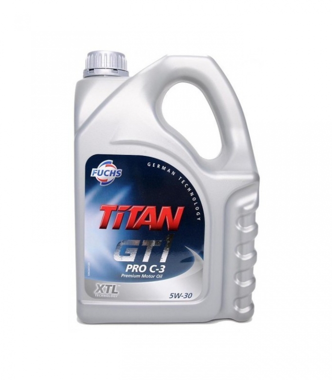

Pour info, j'utilise ça depuis plusieurs années, ça me va très bien.

Je suis donc allé acheter un bidon d'huile en 5w30. Par contre, il ne proposait que de la C3 alors que la préconisation est de la A5.
Faut il que je privilégie la A5 ou aucun risque à rester sur la C3 ?
 Sujet du message : Re: [NC] Vidange annuelle
Message Publié : Jeu 12 Mars 2020, 23:31
La C3 est bien meilleure car elle fait aussi attention aux catalyseurs. Cette norme n'existait pas lorsque la NC est sortie c'est pour cela qu'ils ne peuvent pas la recommander sur le manuel...mais si tu fais des recherches sur les sites des pétroliers c'est la C3 qui est recommandée .......cqfd ;)
