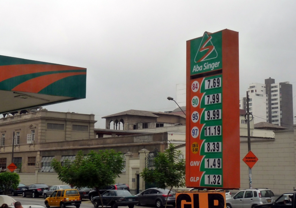

Et là, je prends quoi ? :lol:
Mes terrains de jeux
Message Publié : Sam 6 Août 2016, 13:02
Message(s) : 2263
:lol:
C'est où ?
En tout cas chez eux ça vaut le coup de passer au gaz !
