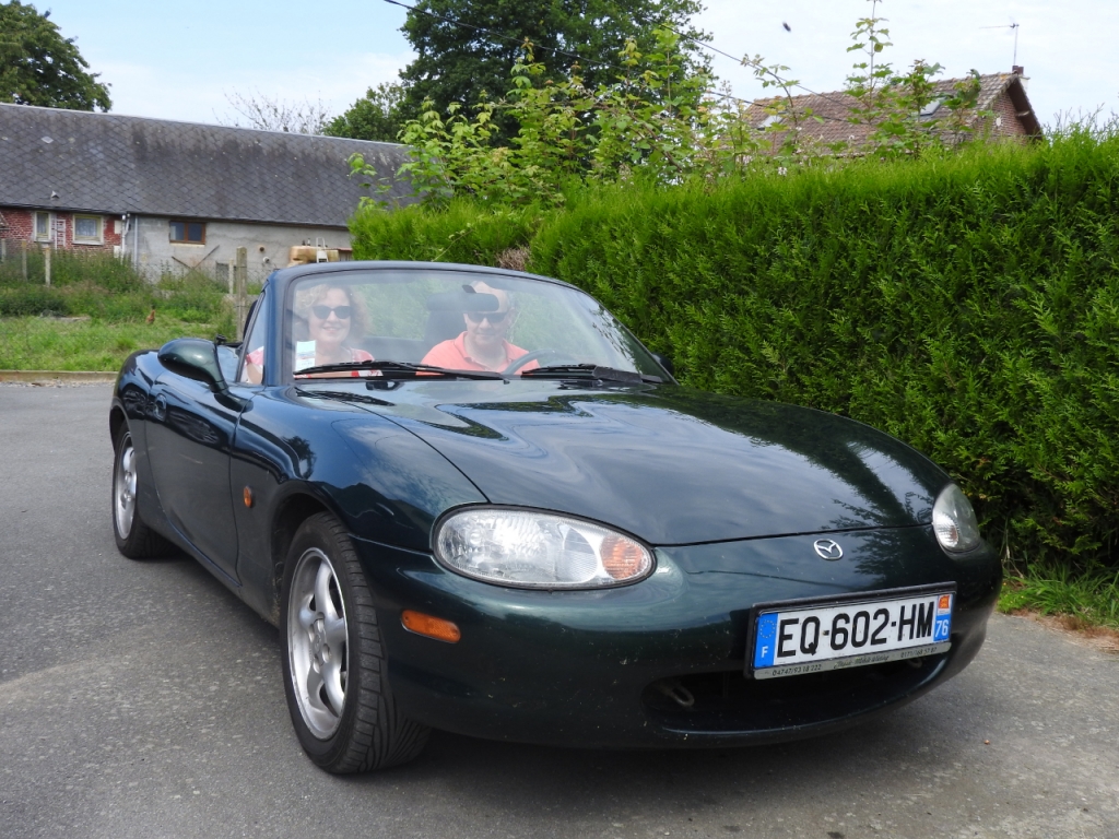

Suite et fin de cette belle aventure MX5.
Je vous remercie tous pour vos messages.
Après de nombreuses démarches auprès d'experts, de garagistes et de juriste, depuis septembre la conclusion est :
Etant donné qu'il est indiqué sur le contrôle technique "corrosion multiple", l'acquéreur ne peut donc intenter une procédure pour vice caché, car l'état du véhicule était connu. L'acquéreur ne peut nier avoir eu connaissance du défaut et de l'état du véhicule, même si celui-ci est pire que ce qu'il avait imaginé. A partir de cet instant, il reconnait avoir acheté un véhicule avec un défaut constaté.
De plus, le remplacement du circuit de direction assisté c'est mal déroulé. La corrosion étant tellement importante, que les vis de fixation sont soudées par celle-ci. Lors de la dépose du cache de protection moteur, quasiment toutes les vis ont cassées dans leur logement, malgré une attention particulière, du dégrippant et une chauffe. Il a été nécessaire de procéder à une extraction partielle par perceuse et un taraudage pour remettre de nouvelles vis.
Lors du démontage des flexibles, les canalisations étaient tellement corrodée qu'elles ont vrillées.
Bref l'intervention m'a coûtée presque 900€ et le garagiste ne m'a pas compter toutes ses heures ...
Il ne veut plus toucher au véhicule trop risqué ...
Le dernier carrossier qui est passé m'a donc fait un bilan de l'état des bras de suspension à remplacer (sablage ne permettant pas de récupérer les pièces), amortisseurs, ... Le berceau est également touché, mais récupérable. Il nécessitera seulement sa dépose pour pouvoir le traiter sur le dessus. Pour lui c'est donc réalisable, mais financièrement cela va aller loin. Les bas de caisse qui semblaient en bon état, sont en fait attaqués de l'intérieur. C'est la peinture qui cache la misère.
Il a trouvé scandaleux qu'un professionnel puisse vendre un véhicule dans cet état.
J'ai donc décidé d'arrêter là les frais, sachant que la capote est également à changer.
J'ai réussi a en tirer 2200 Euros et il me reste 2500 euros que j'avais budgétisé pour une remise en état.
Ne souhaitant pas réitéré mon achat compulsif, je vais économiser pour pouvoir m'offrir une nouvelle mx5 en meilleur état.
Merci à BCA CONCEPT de m'avoir vendu un véhicule aussi pourri. J'ai été le pigeons parfait ...
De toutes choses, il faut en tirer du positif.
Personne n'a eu d'accident au volant de cette voiture.
Pour ma part j'aurai profité durant 6 mois d'une petite voiture plaisante à conduire.
Et la leçon, c'est surtout de me faire assister d'un professionnel pour l'achat d'un nouveau véhicule. Chose que je conseille à tous.
Cordialement
JYS
PS : une petite photo de la partie immergé ...
